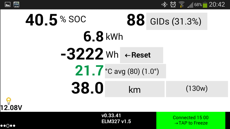

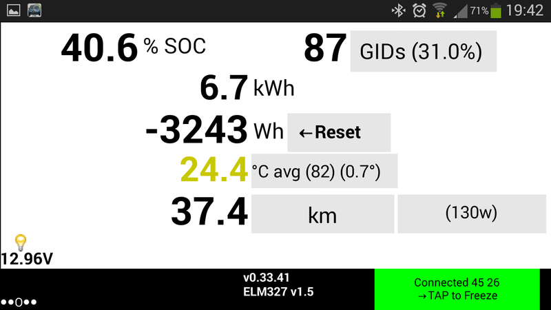

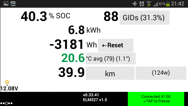

Deixo aqui uns prints para terem uma ideia da temperatura do PACK quando o estou a arrefecer, tirado às 20:42, 21:42, 22:42.
Para obter estes valores coloquei o ventilador no máximo de forma a obter o máximo de arrefecimento. Normalmente não uso o ventilador no máximo.
upload imagem
upload imagem
