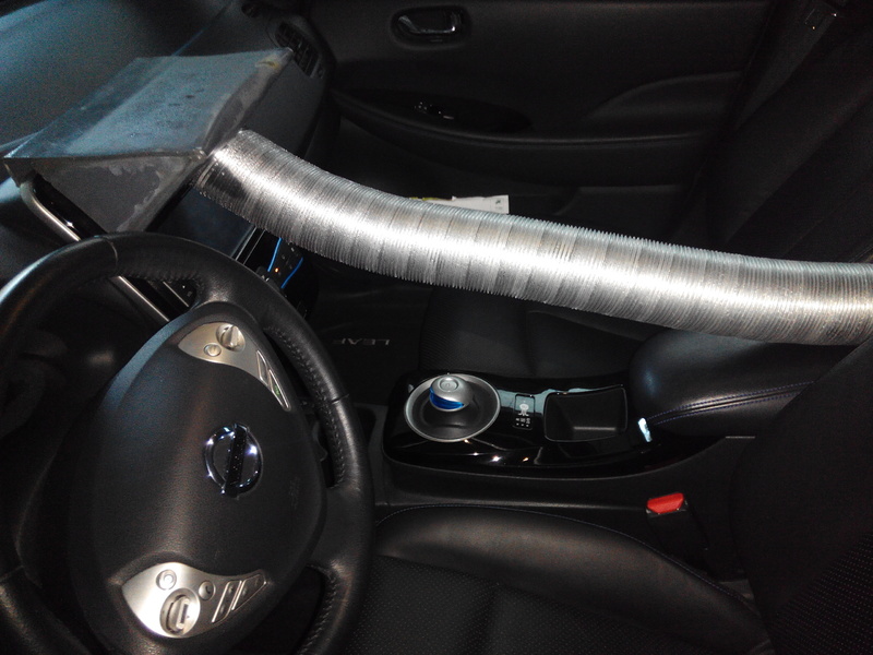

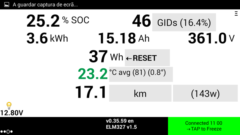

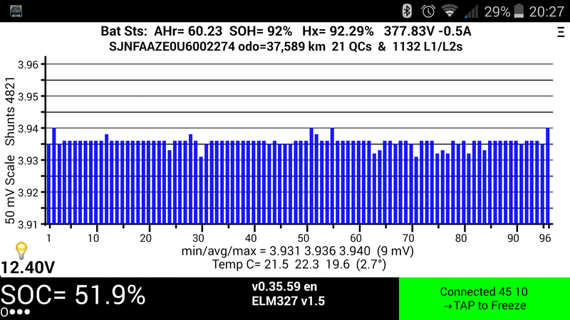

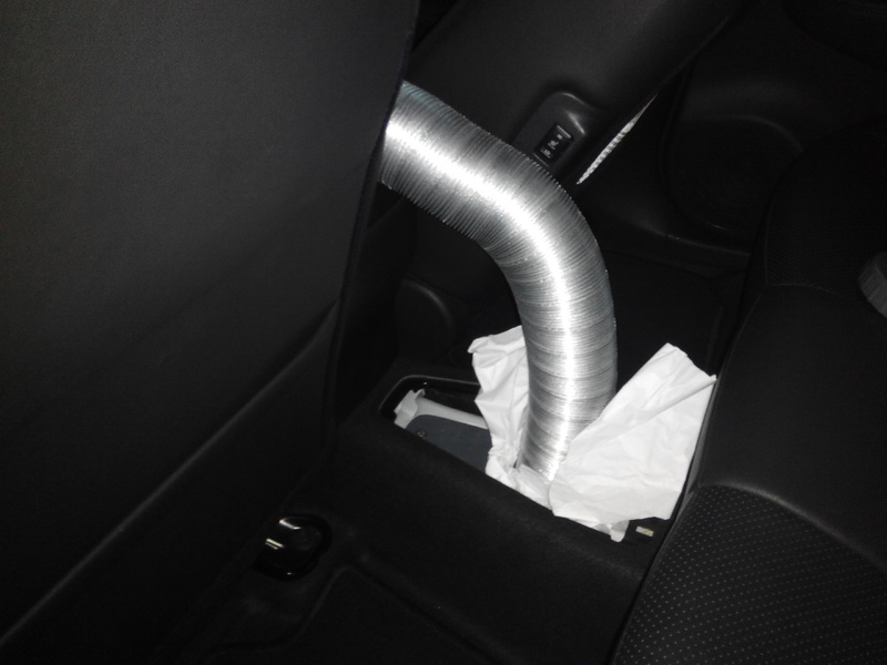

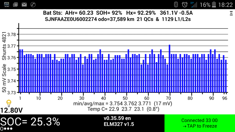

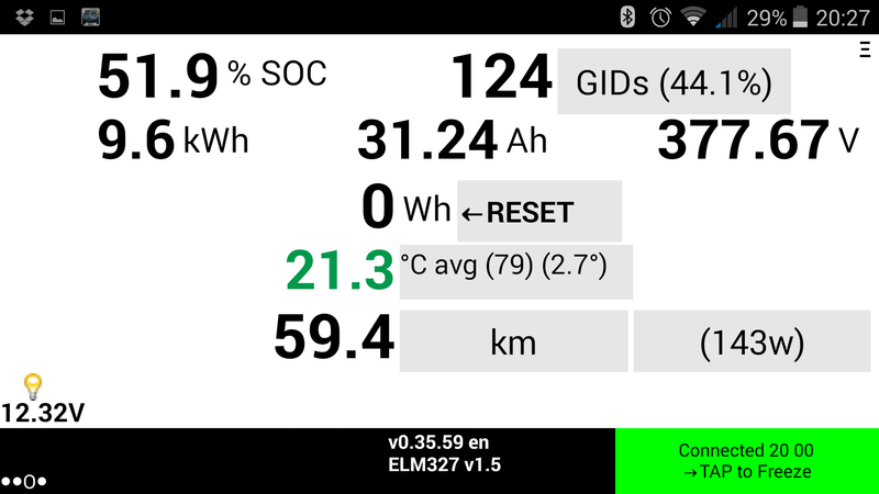

Bem hoje foi o dia de testar o arrefecimento do Pack através do AC do carro.
Já tinha a "tubagem" pronta à algumas semanas, mas faltava a temperatura no pack e hoje atingiu uma boa temperatura para o 1º teste.
Liguei carro ao EVSE mas sem por a carregar; defini a temperatura para 16ºC; Deixei apenas as saídas de ar do meio abertas; EVSE a 16A, para ver o que carregava mesmo estando a arrefecer.
Liguei o controlo de clima pelo Carwings.
Primeira hora tudo correu bem, baixou ~1ºC, deixei estar mais uma hora. Quando lá cheguei ao final da segunda hora o compressor estava desligado e apenas estava a circular ar apenas para o vidro da frente (nada de ar para pack), penso que a temperatura do habitáculo deve ter atingido os 16ºC e ele deixou de arrefecer, passando apenas a circular ar, não faço ideia quando deixou de circular ar para o pack, mas não deve ter sido à muito tempo porque acabou por arrefecer ~2ºC de diferença o que para mim já é bom...
Quanto à "tubagem" é muito arcaica, sem isolamento nenhum e com muitas fugas nas ligações, mas dá para testes...
Inicio:
Fim:
Tubo:

O alumínio é muito bom condutor térmico.
Com tubagem em alumínio vai retirando bastante calor do habitáculo.
Tem que ter um tubo em filme plástico utilizado nos A/C portáteis ou exaustão de máquinas de secar roupa.

A minha ideia era tentar isolar o tubo para não ganhar condensação...RJSC Escreveu:O alumínio é muito bom condutor térmico.
