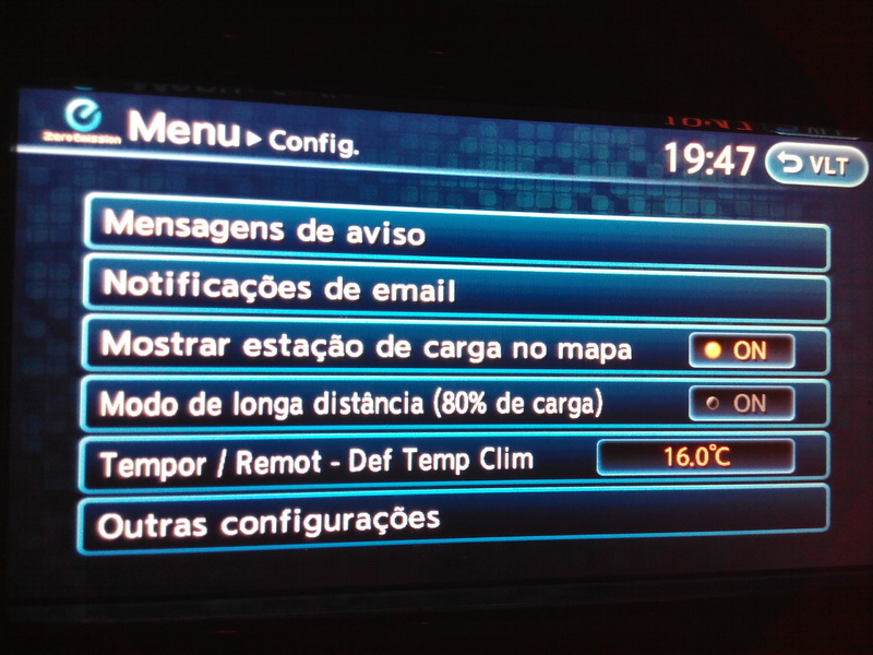

Dá para parametrizar qual a temperatura desejada do controlo de clima numa configuração que o carro tem (meu MK2).
O problema de ele ter parado o compressor deve-se ao facto do habitáculo ter atingido a temperatura perto dos 16ºC e ai ele deixa de arrefecer, só fazendo um bom isolamento no "tubo" para manter o habitáculo quente é que deve resolver o problema de ele parar.

mrr Escreveu:Dá para parametrizar qual a temperatura desejada do controlo de clima numa configuração que o carro tem (meu MK2).

Tem modo "longa distância" com 80% de carga...
Devia ser longa vida. A distância encurta.
