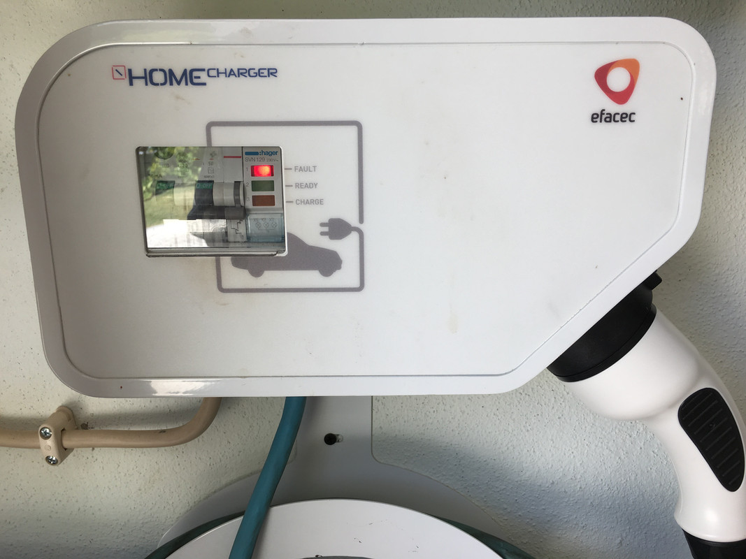

Partiu o porquinho mealheiro e comprou um desses popós mais uma caixinha pequenina com um fio que os senhores grandes diziam que era para por electricidade nas pilhas do pópó. Uma coisa destas:

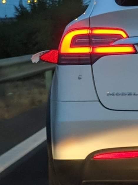

Esta fotografia foi tirada por um senhor cheio de pena do meu pópó; gostava de lhe dizer que o pópó já está bom da saúde.

Passaram uns dias e recebo noticias do Grão Mestre: a caixinha não tinha resistido às macumbas e feitiços para a sua salvação e estava toda queimada! Mas não foi na escola que se queimou, garantiu o Grão Mestre, já devia estar queimada...
Mas uma boa escola tem sempre ideias para ajudar os meninos: o Zézinho podia agora escolher entre arranjar a caixinha por 600 rebuçados ou os magos voltariam à casa dele para montar uma caixinha nova por 800 rebuçados! E era uma caixinha nova muito boa, diziam eles pois carregava as pilhas dos popós a 3,7 kW (não sei o que é que isto quer dizer...)
O Zézinho chorou, chorou e disse, ainda a soluçar: - mas os magos que estiveram cá em casa viram que estava a funcionar, só faltava a tal “insistência”...ou “resistência”....
Além disso, os meus amigos dizem que já não se usa 3,7 k.......qualquer coisa...e 800 rebuçados é muito para uma caixinha do tempo do meu avô!
Se calhar foi aí na escola que queimaram a caixinha, disse o Zézinho, mas o Grão Mestre é soberano e tem muita força e muita sabedoria e não concordou com ele.
Ainda com lágrimas nos olhos o Zézinho pediu ao Grão Mestre para lhe devolver a sua querida caixinha para poder fazer um enterro decente. O Grão Mestre ficou um pouco apreensivo, temendo provavelmente um contágio de maus espíritos a outras caixinhas, mas concordou em devolve-la.

Boa sorte na procura de outra caixinha, a outra por 800 rebuçados é um exagero, certamente há outras melhores e mais bataras!

Realmente vender uma wallbox de 3.7KW por 800€ quando há EVSE reguláveis por metade do preço. O que estas a pensar fazer em relação ao te terem queimado a wallbox?
Não sei quem tirou a foto, mas pouco depois já estava algures no facebook; também fui avisado por um casal na auto estrada num leaf
Em relação a tudo isto, vou esquecer, já não estou para me chatear; embora o pessoal deles visse que aquilo até estava a funcionar parcialmente, é difícil provar que foram eles que a queimaram.Vou comprar um daqueles carregadores portáteis e variáveis na amperagem. Já tenho um mas preciso de dois carregadores.

Na Magicum Crap são uns comilões de rebuçados, querem ficar com os dentes todos podres, mas assim nem um rebuçado veêm...Spin Escreveu: ↑15 nov 2018, 11:44Muito interessante. A história é em princípio reveladora de que todos os meninos da ME têm os bolsos cheios de rebuçados. Também pedi aos feiticeiros da Magicum Crap uma caixinha mágica de 7.4kW que me pediram 1.565 rebuçados, mais 360 rebuçados para o mágico invisível conhecido por semtino.
Ainda estou à espera de um feitiço low cost
Tens varias opções para 7,4 kW (fixa ou portátil), que devem rondar os 500 rebuçados (ou menos)....
Re: História do Zézinho e da sua caixinha
Sim, eu sei. Estou a juntar rebuçados para uma caixinha mágica portátil regulável de 7.4kW. O principal problema é do mágico não querer aparecer. Estou um pouco cansado de feitiços virtuais e de mágicos a desaparecerem ao mínimo problema da garantia do feitiço.
