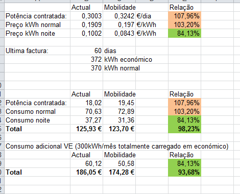

Ainda a recolher informação para a provável compra de um VE, gostaria de recolher opiniões e testemunhos dos membros acerca dos respectivos fornecimentos de electricidade.
Eu tenho contrato com a EDP, 6.9kVA de potência instalada e bi-horário na opção de "Ciclo semanal". A potência contratada que tenho dá perfeitamente para o carregamento a 10 ou 16A, para os 32A já nem por isso :P E aí a primeira pergunta: que potência contratada têm?
A EDP tem umas soluções de mobilidade eléctrica --> https://energia.edp.pt/particulares/ser ... -eletrica/
O tarifário de mobilidade verde é vantajoso? Parece-me bastante bom, a menos que eu não tenha visto o elefante na sala :P
O "posto de carregamento" deles vale a pena? São 49€ * 22 meses. Pelo que tenho lido o EVSE portátil devia ser para utilização pontual mas, se vier a ter um VE, 90+% das vezes vai carregar em casa. Opiniões?
edit: já depois de ter colocado este post, fui comparar a tarifa proposta com a com a minha ultima factura. O tarifário carrega mais na potência contratada e no "normal", melhor no económico. Neste momento sem VE a comparação é quase ridícula, com VE a coisa torna-se obviamente mais simpática. Ainda assim... :?

ricardot Escreveu:Isso são preços já com iva ?
Não, não são. É tirado do PDF deles e da minha factura
marcopns Escreveu:Os 6,9kva com ciclo semanal é precisamente o que eu tenho. No meu caso é suficiente para carregar 2 carros a 10ah. Na EDP o tarifário mais vantajoso é o Energy2move, no entanto a Ylce tem preços muito competitivos. O evse da EDP na minha opinião não compensa, sempre usei o evse de origem de 10ah, quando comprar, será portátil e com a possibilidade de escolher potencia de carga.
Lá em casa não há gás e a factura da EDP já não é muito simpática :P A minha ultima factura são ~~700kWh de 2 meses com um perfil de utilização 50/50 entre o cheio e o vazio.
Mas sim, já me apontaram outras alternativas, muito mais em conta às da EDP.
O tarifário energy2move é o que usei para comparação ;)
