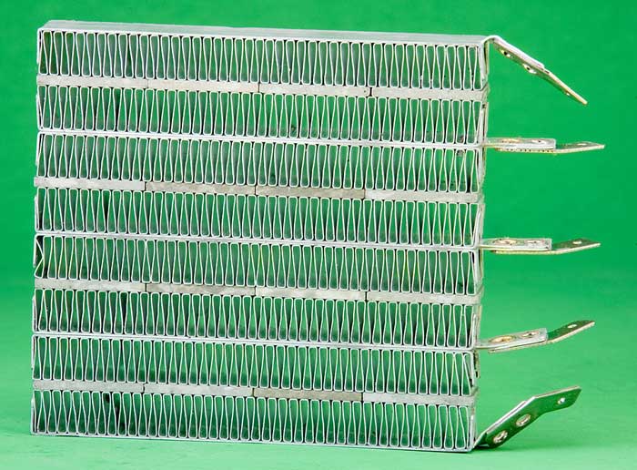

Se a temperatura da água do circuito de aquecimento nos de 1ª geração estiver abaixo de 16ºC liga sempre o aquecimento de qualquer maneira.mjr Escreveu:Sobre o AC e o aquecimento ligado ao mesmo tempo há uma solução... colocar o setpoint nos 16C e baixar a velocidade de ventilação.
Não percebo a estupidez de utilizar um radiador de aquecimento a água e um aquecedor de água fora quando poderiam ter substituído o radiador de aquecimento por um núcleo cerâmico com aquecimento elétrico direto:
Mais barato e mais eficiente!
Vícios instalados do fabrico de CI's...
Até a malta que converte CI's o faz há anos, em vez de aproveitar o sistema com água típico dos CI e a nissan foi "emular" a coisa... Enfim...
