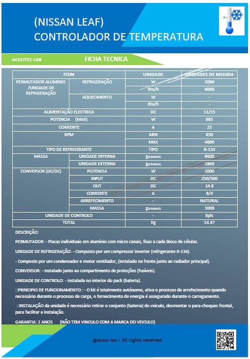

Já está disponível ficha:

Mensagem por pemifer » 23 set 2021, 17:43
Não percebi muito bem a ficha técnica, deve ter havido erro na transcrição dos numeros.
DC 11/15, serão volts?
23A
865W
865W a dividir por 23A dá 37V
Na parte do conversor
2000W
In: DC 250/500, serão volts?
Out: DC 14.8, serão volts? os 14.8 estão dentro do range em cima de 11/15.
8A/4A
Realmente os 2000W a dividir por 250/500 dão os 8A/4A.
2000W a dividir por 14.8 dá 135A ?
Não percebi a parte das conversões de uma coisa para a outra... a unica coisa que parece bater certo é a tal DC de 14.8
