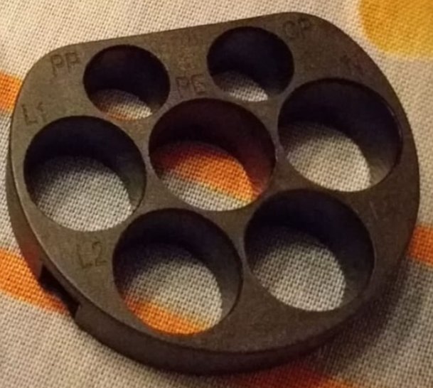

Serrando um bocado do cabo mennekes dos postos públicos passa a fazer contacto nos destination charger, e continua a funcionar nos postos com tomada mennekes, só deixa de ficar trancada no posto.
Fica-se com o risco de algum engracadinho arrancar a ficha a meio, mas também evita que se fique com o cabo preso por avaria do posto. É um pau de 2 bicos.

Mensagem por RS232CSerialUser » 22 mar 2020, 15:47
RS232CSerialUser
Mensagens: 725
Registado: 25 dez 2015, 13:48
Data de fabrico: 17 dez 2015
Re: Carregar Nissan evalia em carregador tesla (destination point)
Mensagem por RS232CSerialUser » 22 mar 2020, 15:48
12 mm é onde acaba a ranhura do travão mecânico
RS232CSerialUser
Mensagens: 725
Mensagem por RS232CSerialUser » 22 mar 2020, 15:51
sparrow Escreveu:
18 dez 2018, 15:38
isso é um processo fácil?
há guia para totós?
Marcar à volta da peça, não ter pressa, ir rodando mas ter peça sempre segura, o material tem sido mole qb que em poucos minutos se consegue, fica bastante poeira, resíduos, usei aspirador e um cotonete para a poeirada mais renitente que ficou agarrada por estática, acabou por sair tudo
