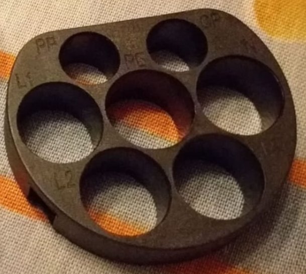

Re: Carregar Nissan evalia em carregador tesla (destination point)
Enviado: 22 mar 2020, 15:47
por RS232CSerialUser

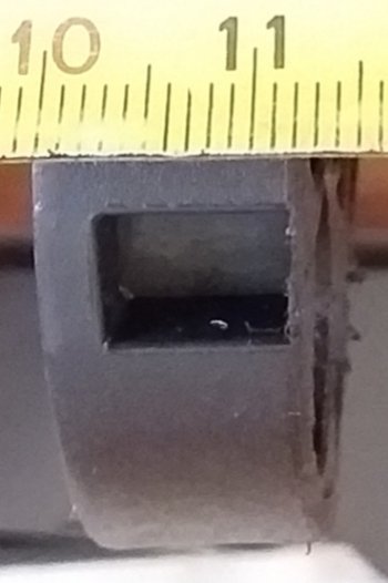

Enviado: 22 mar 2020, 15:48
12 mm é onde acaba a ranhura do travão mecânico
Enviado: 22 mar 2020, 15:51
sparrow Escreveu:
18 dez 2018, 15:38
isso é um processo fácil?
há guia para totós?
Marcar à volta da peça, não ter pressa, ir rodando mas ter peça sempre segura, o material tem sido mole qb que em poucos minutos se consegue, fica bastante poeira, resíduos, usei aspirador e um cotonete para a poeirada mais renitente que ficou agarrada por estática, acabou por sair tudo
