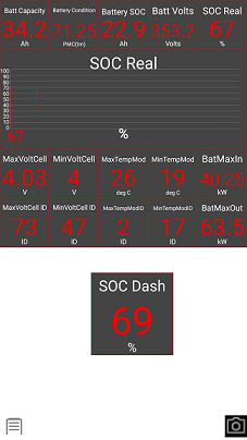

Sreenshot fresquinho, tirado hoje, que por acaso até é um dia quentinho, embora não pareça pelo screenshot, mas como sabem com este carro controlamos a temperatura ao nosso gosto. Hoje a capacidade passou a ser 34.2 Ah (ontem estava a 33.2 Ah)
Há um ano, em 24/7/2015, estava com 35 Ah. Sendo assim, estou a perder 0,8 Ah/ano. Esse já tinha sido o valor do período anual anterior. Temos então, desde 2014 um ritmo de degradação de 0,8 Ah/ano.
Reparem no pormenor de a condição da minha bateria, subitamente, estar de novo acima dos 70%.
