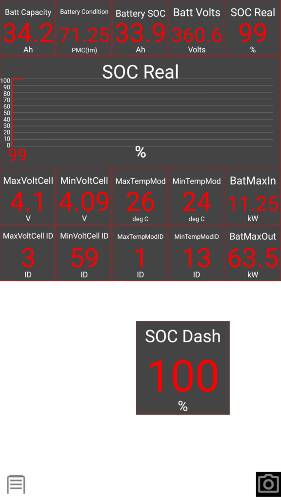

Cá me está a parecer que pelo andar da carruagem, e como já aqui foi mostrado por mim e não são, vamos ter amanhã, e após um carregamento a 100%, uma capacidade na bateria claramente acima do que ele considera ser atualmente a sua capacidade máxima. Se tal acontecer, então acho que posso concluir que apesar do acerto que fez recentemente, ainda anda a subestimar a sua real capacidade. Estamos nos 34,2 Ah, mas penso que amanhã ele vai acordar com 35 Ah para usar.

Como podem verificar a minha previsão falhou
A minha reflexão sobre esta informação dramática...
Cometi um erro que vou tentar colmatar na próxima tentativa. Faltou um procedimento para o convencer a carregar os reais 100%. Porque para estar realmente carregado a 100% ele tem de estar com todas as células no mínimo a 4.100 V. E não as colocou lá, o malandro. Não esperas pela demora, deixa estar.
A voltagem total também mostra isso, o valor tem de ser 361 V ou superior. O que estou a dizer é que o carro assumiu (olha a novidade
Que carro mariquinhas... É o que dá andarem sempre a assustá-lo com a ideia que as voltagens altas lhe fazem mal. Corta-se de uma maneira que só eu sei. Mas também sei como lhe dar a volta... Vou fazer isto de maneira que quando deres por ela já vai ser tarde.

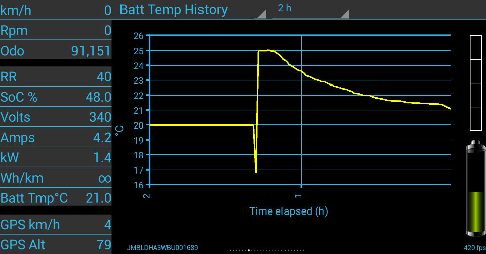

Daqui a um bocadito tenho de ir de serviço até Coimbra na minha viatura pessoal, daqueles que me são pagos como se fosse a derivados do petróleo. Estou a ver que a temperatura lá fora não vai ser inferior a 30 ºC. Pelo que vi hoje de manhã, que já fui fazer uma visita ao carro, vou sair a 25 ºC. Vão ver que chego lá com uma temperatura mais baixa. Vou apostar em 23 ºC de temperatura média dos sensores. Ainda hoje ou amanhã coloco aqui o gráfico. Levo o meu filho e aproveito o tempo que por lá vou ficar com ele para irmos aos gambuzinos, ou aos pokemon como ele lhes chama. Ultimamente o carro tem tudo um uso maior devido a esta nova atividade, é perfeito para fazer os quilómetros necessários para chocar os ovos e correr todas as Pokestop de Tábua num instantinho, bem como para visitar os ginásios da terra. Também já fizemos as nossas incursões em terras próximas. Muito bom também para rapidamente nos deslocarmos aos locais onde colocam poções e aproveita-las.

E ao fim do dia aqui vai o gráfico. Viagem Tábua-Coimbra, a temperatura desceu dos 25ºC para os 21ºC. Também não foi um dia tão quente como eu cheguei a pensar.

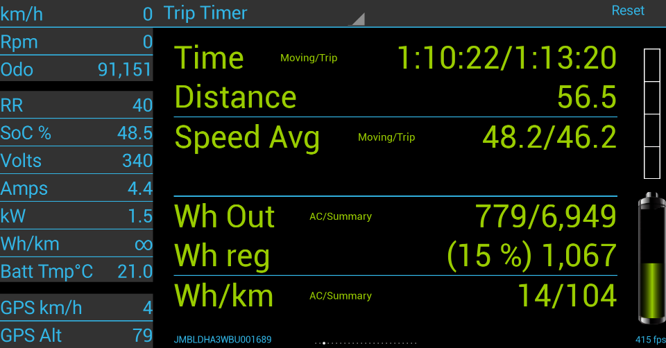

Dados da viagem. Sem ar condicionado teriam sido 90 Wh/km, um pouquito acima dos melhores consumos neste percurso.
