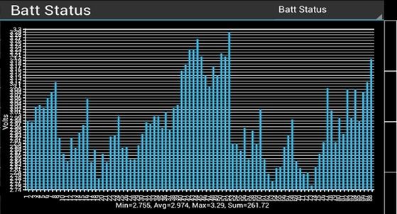

Vamos colocar lado a lado os dois, o perfil obtido em princípios de 2014 e o deste mês.
março de 2014
setembro de 2016
Gostaria imenso que comentassem o que a seguir vou dizer, especialmente todos.
"Então em 3 anos consegui colocar uma diferença de 0.535V nas células, e depois em dois anos e meio essa diferença foi só de 0,595V? Não seria de esperar que tivesse aumentado para perto do dobro? ser agora de 1,0V?"

Mas alguém ainda não sabe? Eu estou a colocar as duas imagens, porque as acho deveras interessantes. Quem souber destas coisas pode ou não achar o que acho, eu acho que ilustram muito bem o resultado de várias coisas que foram alteradas desde 2013, mas gostaria de ouvir outras opiniões. E sempre me disponibilizei a explicar tudo, e tu foste uma das pessoas a que tive o prazer de mostrar, "in loco". Mesmo não tendo o carro para tirares proveito disso. Nem sempre o (pouco) entusiasmo de quem ouve justifica.

Na minha opinião não, não seria. Se tivesses um 1V de diferença entre células terias certamente algumas más e mal podias usar o carro por teres células descarregadas enquanto outras estavam muito longe disso.
Isso só quererá dizer que a pouca degradação que verificaste é homogénea. Como se espera :)

Pensando melhor, 1V é um exagero. Já apanha os valores antes do joelho. 0,7V ou 0,8V, talvez. Mas acredito que continuaria a alinhar em cima, mesmo que parasse com 2,8V (min.), 3,6V(máx.). E iria continuar a andar tal e qual como agora, sem qualquer problema, a não ser que com menos autonomia.
"Isso só quererá dizer que a pouca degradação que verificaste é homogénea." Completamente de acordo com a afirmação, que se refere a duas coisas, uma a pouca degradação, outra de ter sido homogénea. "Como se espera :)" Também esperava isso entre 2011 e 2014, mas no final deu no que mostrei. O ter sido homogénea é uma melhoria muito importante.

Também tenho acompanhado a mudança do título de célula mais fraca. Há muito tempo que deixou de ser a 73, agora esse título é da 65. Como eu estou convencido que as células 45 a 84 formam o quadrado do conjunto de células posterior, e como por qualquer dos cantos que comece a numeração, a 64 e a 65 são as mais internas, então a mais fraca ser a 65 está dentro do esperado.

Mas como as células não são exactamente iguais, dão-se casos de discrepâncias demasiado altas que contrariam a degradação homogénea. :think:
Um algoritmo de carregamento com falhas também poderá contribuir para essas discrepâncias, não?

Acho que vocês confundem 1V de diferença no final de um carregamento completo com 1V de diferença no final de uma descarga completa.
Como se pode ver, com 0,6V de diferença após uma descarga completa, ele carrega todas as células até ao topo, anda sem qualquer problema e faz 80 km com uma carga com toda a tranquilidade. Se com 0,6V é assim, porque é que com 1,0V era essa catástrofe? Por outro lado, também já admiti que 1,0V foi um exagero da minha parte, porque me esqueci de que entre os 3,7 e os 3,6V existe muito mais energia que entre os 3,3V e os 3,4V.
É que este desequilíbrio das células só se vê com SoC baixos, acima de 30% está tudo niveladinho, agora e sempre.
Engraçado é que em 2013/2014, quando mostrei pela primeira vez o perfil com as voltagens das células com aquele aspeto, com uma diferença de 0,535V, também houve quem achasse que a bateria era para trocar, no imediato. Concordo que era muito melhor se a diferença fosse de 0,2V, e até expectável, mas o carro sabe lidar bem com o facto de ter células 5 ou 10% mais degradadas que outras.

A unica coisa que reparei é que o gráfico tem mais ou menos o mesmo feitio, ou seja, as células que eram mais fracas continuam a ser e as mais fortes também, certo?
Reparei agora que a célula mais fraca mudou, mas se não era a mais fraca não estaria longe disso, certo?
E a que é agora a mais fraca também já seria fraca anteriormente... se calhar estou a dizer uma grande alarvidade...

Sim, o padrão mantem-se quase igual. Estou de acordo pemifer. Nenhuma alarvidade.
