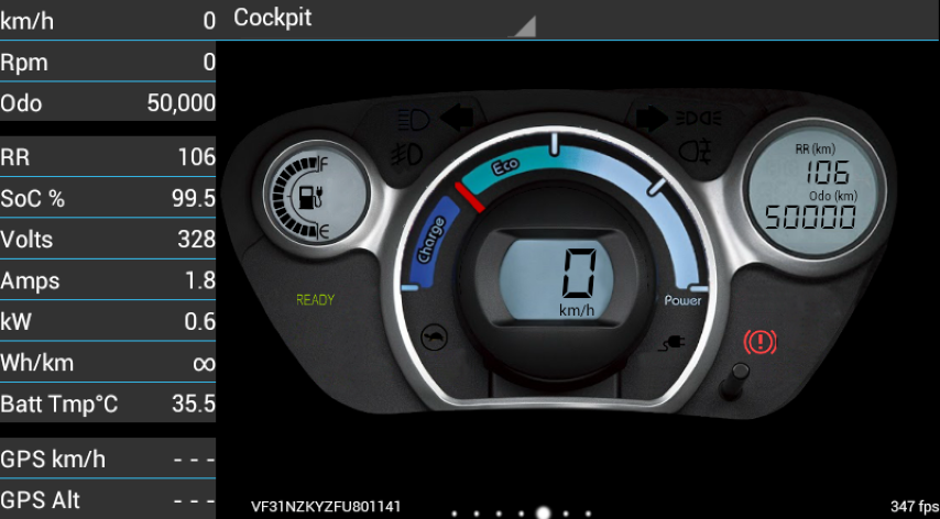

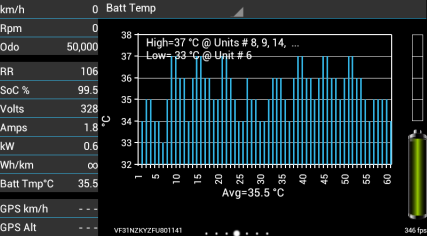

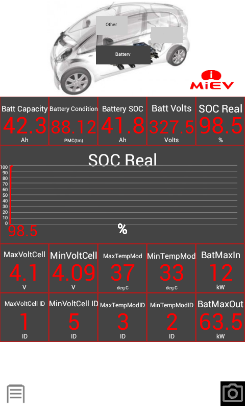

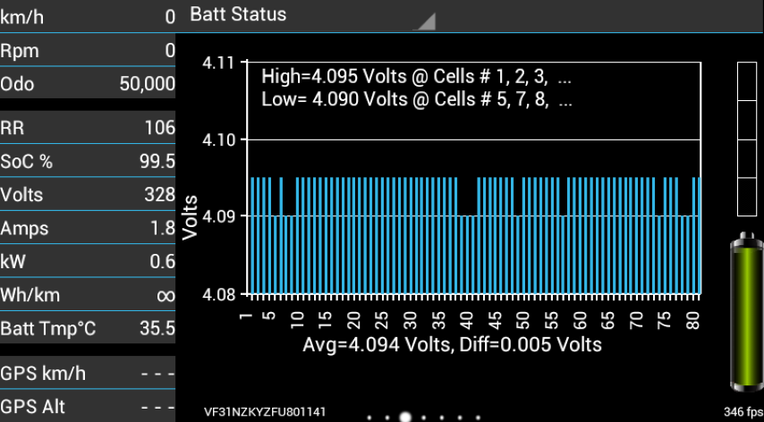

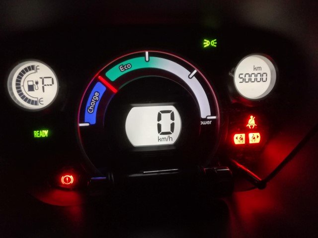

Olá, só para mostrar como anda o Leãozinho aos 50000 Km
Estejam á vontade para se prenunciarem. :mrgreen:

Muito saudável esse leãozinho. :)

Acho que um carro como este, com 8 anos, ter essa capacidade, deve ter estado muito tempo parado. O estado é excelente, inacreditável para esse tempo de existência, mas compreensível se andou a fazer durante 5 ou 6 anos muito poucos quilómetros.

Malm, o carro é de Setembro de 2015 só vai fazer 4 anos, veio para cá com cerca de 14000 km

Malm, tenho verificado que os pós 2015 têm tido ótimos valores.
Ainda há pouco um de 2016 tinha 46 ah.

Bem vindo a este canto dos clones vitocril. Relativamente à viatura, esta tem muito para dar... está como nova. Parabéns

Como tem a informação de ano de fabrico de 2011, à direita, pensei que fosse essa a idade do carro.
A mudança para as LEV50N deu os seus frutos.
