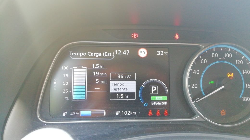

Leaf 40 e Kauai 39 não são bem a mesma coisa em termos de autonomia. Um Leaf 40 em AE é mais equivalente a um Ioniq 28. Fazem bem os 150km a 120km/h, embora o Inverno lá para o norte possa significar que seja um pouco mais à justa se houver grandes necessidades de aquecimento.
Um Ioniq e Kauai 39 têm um pouco mais de autonomia, mas a velocidade de carregamento é ligeiramente mais lenta (logo mais cara nos postos públicos). Se por um lado com maior autonomia é necessário carregar até menos % no PCR, por outro estes carros cortam a velocidade de carregamento mais cedo do que o de 28.
O mesmo se aplica à carga do Leaf 40 no Verão, com o famoso rapidgate: Após 150km em AE nos meses mais quentes pode começar logo a reduzir a velocidade de carga na 1ª carga.
Esse PCN de 22kW esqueça, caro demais. Melhor usar o PCR.
Resumindo:
O Ioniq 28 parece-me a melhor opção sub-20k€ para AE e cargas em postos públicos.
O Ioniq/Kauai 39 tem mais folga, mas não dispensa carga no destino e saem um bocadito mais caras que o Ioniq 28.
Kauai 64 é o mais caro de adquirir mas garante independência da rede pública e dos seus preços mais elevados.
Mais uma vez, excelente opinião, mas merece-me uma pequena correção.
Quando me encontrei com o rnlcarlov, no verão, no PCR de Évora, depois de ter feito "apenas" 102km em EN, no 1º carregamento rápido já carreguei só a 36 kW.
