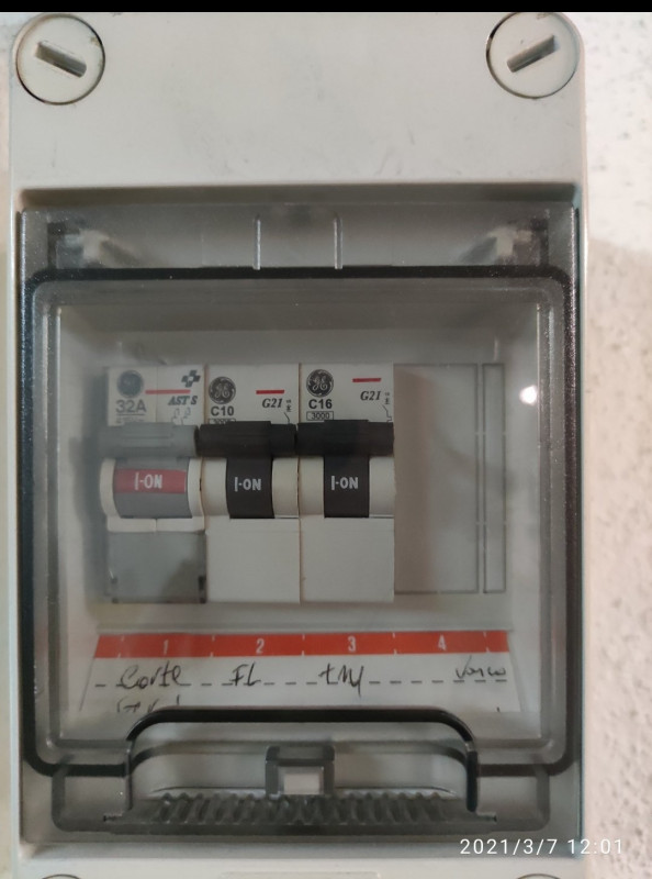

Não foi o Enode, foi uma empresa de produtos eletrónicos para VE.
Anexo aqui a foto, o quadro está em casa(3° andar) e na garagem (-2,)o disjuntor de 32a. Onde está o interruptor e a tomada
Ok, já percebi. Eu tinha ficado a perceber que você já tinha falado com o Apr, o utilizador aqui do fórum que é quem vende o EVSE que eu recomendei e, ele é que lhe tinha recomendado a fazer essas alterações.
Vamos por partes. Você tem ai uma tomada 220v 16A que esta ligada a um disjuntor que deverá ser de 16A. Correcto?
Nesse quadro tem algum disjuntor de 32A?

Sim o disjuntor é de 32a

Se tem um disjuntor de 32A é porque esse quadro esta preparado. Nesse quadro vejo ai um espaço livre para por outro disjuntor. Não estou a ver o que poderá dificultar a instalação. Sendo como você diz, com 10€ faz a festa.

Tomada schuko de 32a?
Mensagens: 3689
Re: Carregamento doméstico R50 green up ou tomada industrial
Mensagem por Nonnus » 20 set 2021, 14:22
Não. Tomada 32A + Disjuntor 32A + cabo 6mm

Tomada industrial?

Os 6.9kva que você tem de potência contratada é = a 32A.
Bem, 6,9kVA são 30A (6,9K/230).
32A são ~7,4kVA!
Mesmo que o disjuntor aceite os 32A, se tiver contratado 6,9kVA, duvido que, conseguirá sempre carregar a 32A.
O contador inteligente ou o disjuntor principal irá cortar...
