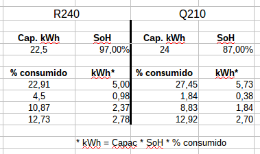

Esse teste é importante mas tem dados errados.
Assumiram que o R240 tem uma bateria com capacidade útil de 22,5 kWh e na verdade tem 23,3 kWh. E assumiram que o Q210 tem 24 kWh úteis, no entanto são apenas 22 kWh.
Apesar disso posso confirmar que a Renault aldraba mais no NEDC do que outros fabricantes, são a Volkswagen dos eléctricos. Os 30 km de diferença entre Q210 e R240 em ciclo NEDC não estão sequer perto da realidade. Pelos testemunhos que li dos alemães, noruegueses e ingleses, o ganho de autonomia é menor, uns 10 km, e deve-se mais ao facto da bateria do R240 ter mais 1,3 kWh úteis que a do Q210.

Ainda fiquei com mais dúvidas após este teste dos espanhois
As coisas não batem certo e fazendo as contas com os valores deles chego à conclusão que o R240 até gasta bem mais que o R210.
Senão vejamos, ambos gastaram 51% de soc a percorrer os 77km certo?
o R240 como tem 97% SOH gastou isto: 23,3kWh úteis x 97%SOH x 51,01%SOC = 11,53kWh ---> 14,97 kWh/100
o R210 com tem 87% SOH gastou isto: 22kWh úteis x 87%SOH x 51,04%SOC = 9,77kWh ---> 12,69 kWh/100

Ainda não percebi pq estão a multiplicar "cenas" com o SOH...

Se o SOC e o SOH fossem grandezas rigorosas podia-se fazer a conta dessa maneira.
Mas tanto um como outro são estimativas feitas pelas ECU's.

Só se deve usar o (SOC inicial - final) * (kWh inicial de fábrica* SOH) / distância percorrida se, e só se, não estivermos a medir o consumo do carro e quisermos saber o consumo em kWh/100km.
Agora, se o carro mede a potência instantânea, tempo e distância percorrida, para quê complicar e, neste caso literalmente, inventar...?

Wh/km ou kWh/100km é precisamente uma unidade de representação do consumo do carro elétrico
