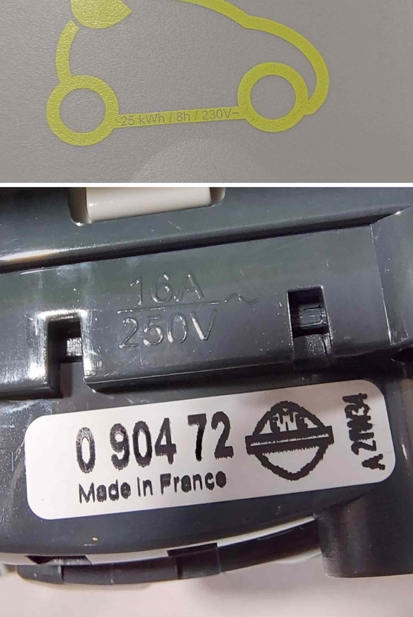

Com a Greenup esqueça os 20A, fotos de uma das muitas que tenho aqui à frente:
16A.
EDIT:
Mesmo no catálogo da Legrand: 16A Max.
