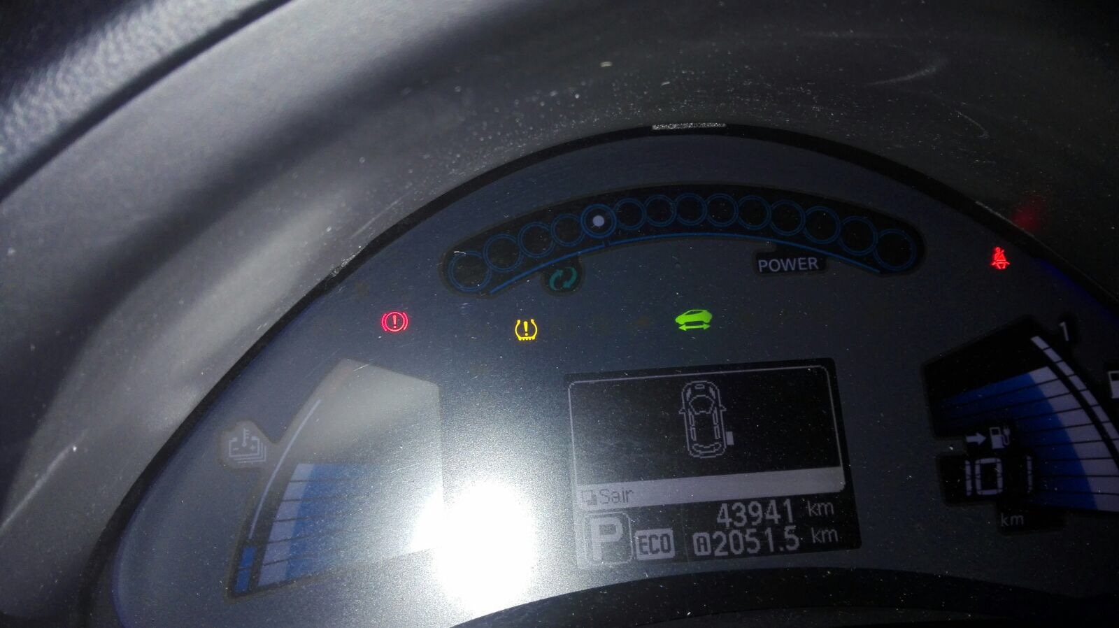

Ontem apareceu-me o seguinte erro na imagem.
Será que se refere à pressão do pneu?
Peço ajuda aos mais experts.
Obrigado

Mas continua, ou desapareceu? A mim apareceu-me uma vez, fui ver o pneu e estava tudo bem. Desliguei o carro, liguei de novo e não voltou a aparecer. Creio que deve ter sido algum "gitch" na comunicação do carro com os sensores.

Sim, é a pressão do ar nesse pneu.
Depois de atestar todos por igual e andar um pouco isso desaparece.
A diferença de pressão entre os pneus quando isso aparece é claramente visível a olho nu em condições normais.

Com o leaf spy é possível aceder aos valores da pressão dos pneus ;)

Só tive oportunidade de responder agora mas regularizei a pressão dos pneus e o erro desapareceu.
