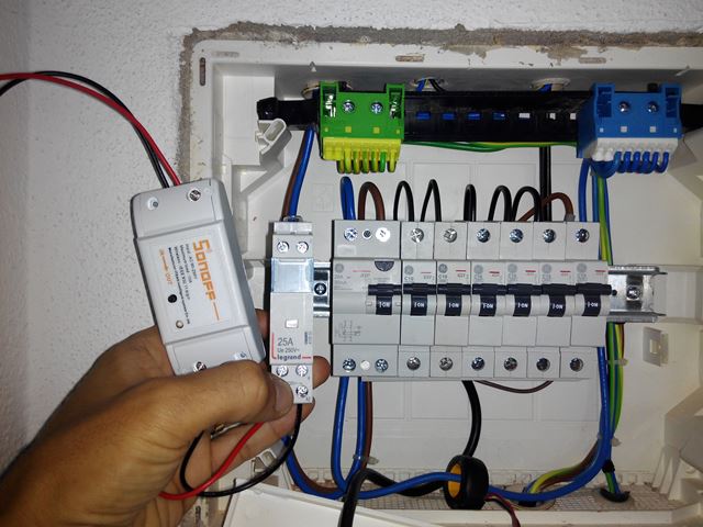

É do tamanho de um relé de um simples contactor de 25A.
O último que montei está ligado 24/7 e suporta 2 veículos em carga durante a noite.
