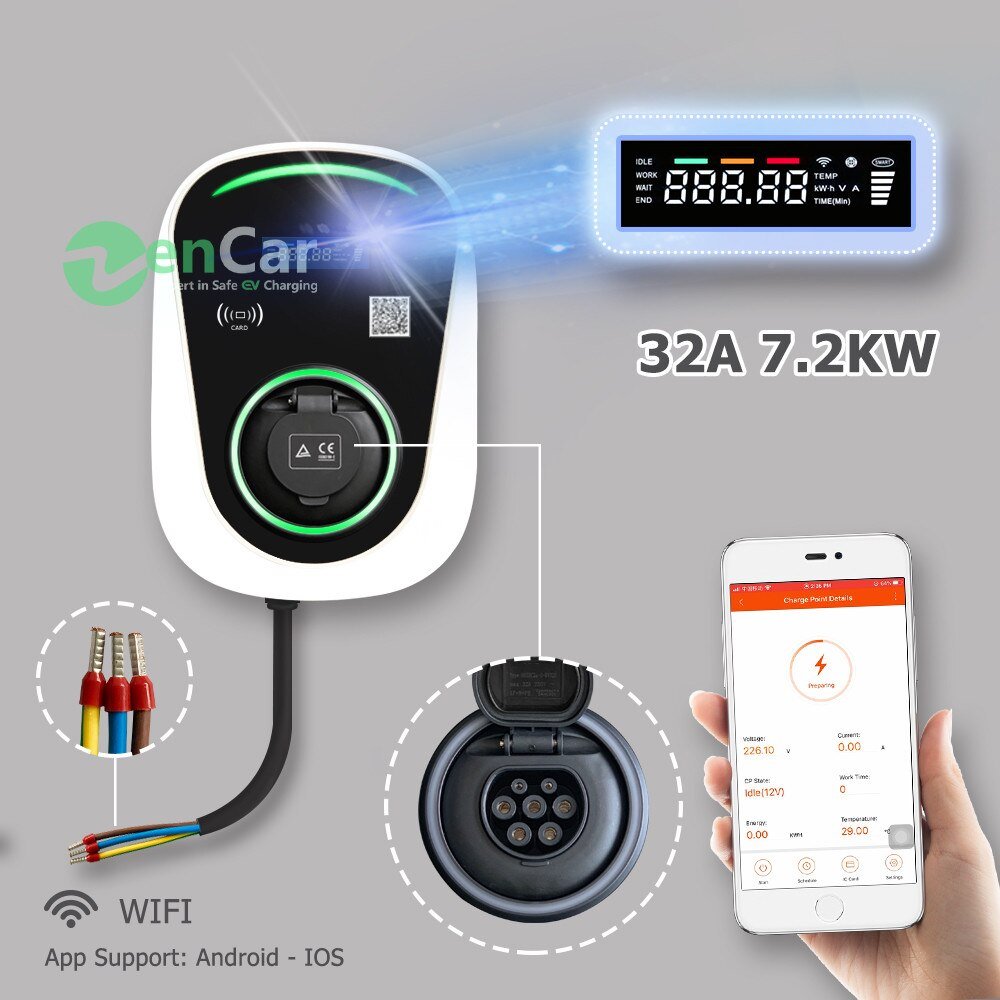

Mensagem por zeuz » 30 out 2020, 01:27
zeuz Escreveu:
30 out 2020, 01:10
Se queres mesmo ter essa solução, lembro-me de ver EVSE's quem têm uma tomada mennekes onde se liga a ficha que vem do carro e depois o EVSE tem uma ficha para ligar numa tomada doméstica. É como se fosse um PCN portátil.
Aqui tens um exemplo :
https://pt.aliexpress.com/item/1005001288068663.html
32a-1-esta-o-de-carregamento-do-carregador-de-wifi-evse-wallbox-ev-do-aplicativo-da.jpg_Q90.jpg
( é uma wallbox, mas poderias usá-la como um EVSE portátil )
