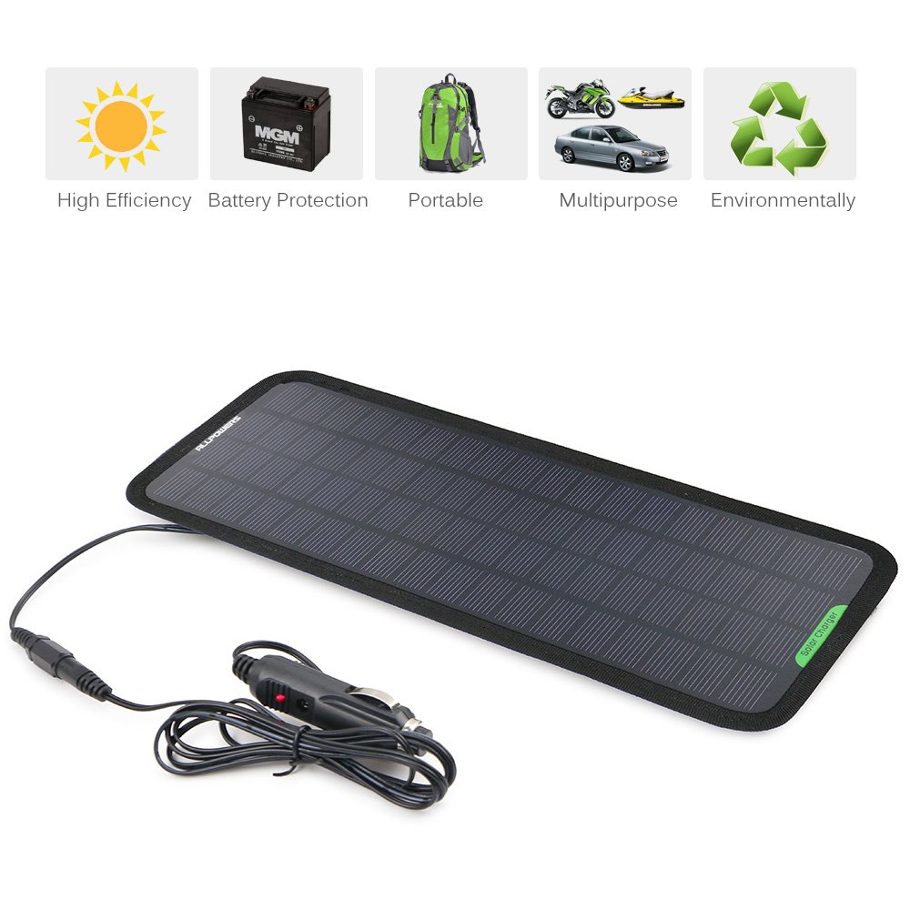

Porque não medir a tensão da bateria de 12 V com um multímetro através da tomada do isqueiro do carro?
Se estiver muito baixa é como se não existisse para o carro e é por isso que ele não a carrega através da bateria de alta tensão.
Aqueles painéis solares pequenos para carros normalmente carregam as baterias de 12 V através da tomada do isqueiro.
