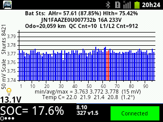

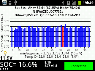

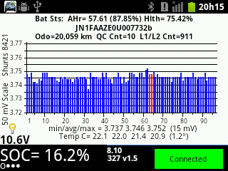

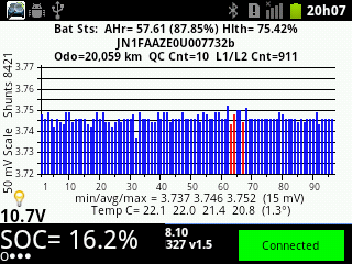

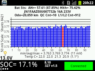

Mensagem por VETL » 22 out 2013, 22:27
Ora pois bem. Nem de propósito!
Hoje de manhã tive um percurso adicional não previsto, o que, conjugado com o facto de me ter esquecido do telemóvel no escritório ao fim do dia e por isso obrigado a lá voltar, acabei por fazer 95Km quando tinha saído de casa apenas com 75% da carga.
Ainda assim, cheguei às 19h45m com 17% de SOC.
Passados poucos minutos fiz este screnshot:
Mais uns minutos, e fiz este:
Mais alguns e este:
Depois liguei o carregamento e passados alguns minutos este:
O carregamento continuou...
Depois deixei-o ficar.
Para já não está a verificar-se a previsão do Malm:
Malm Escreveu:Pela experiência que tenho no meu, a diferença da 32 para as outras vai ser cada vez maior, à medida que desce o SoC.
Última edição por VETL em 04 jun 2017, 22:22, editado 1 vez no total.
Mensagem por mjr » 22 out 2013, 22:37
A razão é que essa célula parece ser mais forte que as outras e por isso apesar de estar menos carregada com SOC maiores, perde menos SOC ao longo da descarga e por isso aos 16% de SOC já está igual às outras. É o mesmo que acontece no carro do vitormcpinto.
Mensagem por VETL » 22 out 2013, 22:53
mjr Escreveu:A razão é que essa célula parece ser mais forte que as outras e por isso apesar de estar menos carregada com SOC maiores, perde menos SOC ao longo da descarga e por isso aos 16% de SOC já está igual às outras. É o mesmo que acontece no carro do vitormcpinto.
E assim sendo, isso será bom ou mau?
Estive a ver o DB do victormcpinto e, como ele também já não tem as imagens disponíveis, fiquei sem perceber bem...
Mensagem por VETL » 22 out 2013, 22:56
Então também não valerá a pena "provocar" uma descarga maior para atestar isto pois não? Esta descarga até 16% já chega para este teste não é?
