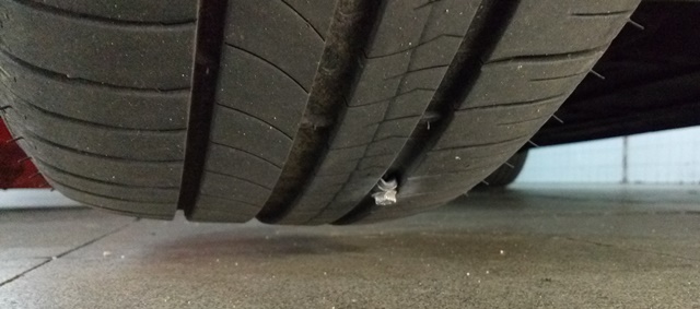

Mensagem por VETL » 26 jan 2016, 16:51
Isto por aqui também não anda famoso.
Mais um:
Última edição por VETL em 04 jun 2017, 20:02, editado 1 vez no total.
Mensagem por Fil » 26 jan 2016, 16:53
Em pneus novos ainda dói mais.
Mensagem por VETL » 26 jan 2016, 16:58
Fil Escreveu:Em pneus novos ainda dói mais.
Estes já não são novos.
Já têm quase, quase 27.000Km.
