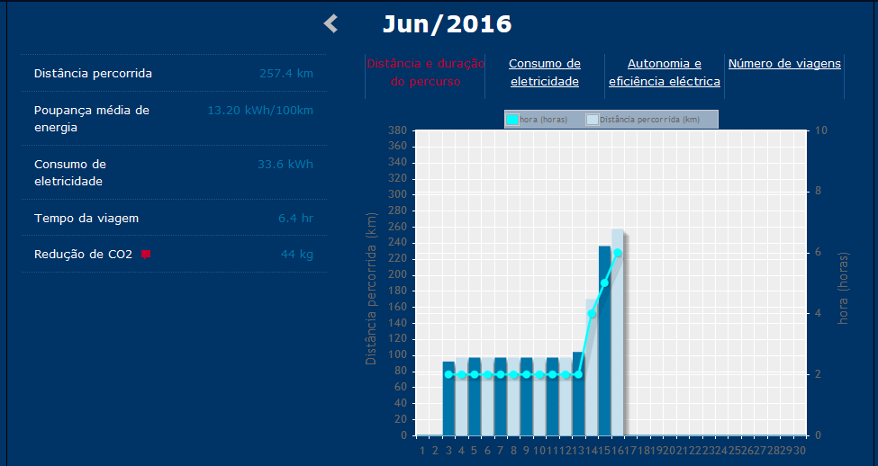

É preciso activar opções no carro, sim. As configurações estão descritas no site da Nissan (encontrei o link depois de fazer login no Carwings)
https://www.ev.nissanconnect.eu/EV/mycar/driving_help
Este gráfico parece ser acumulado, o que do meu ponto de vista não faz muito sentido. Acho que seria mais interessante o gráfico diário.

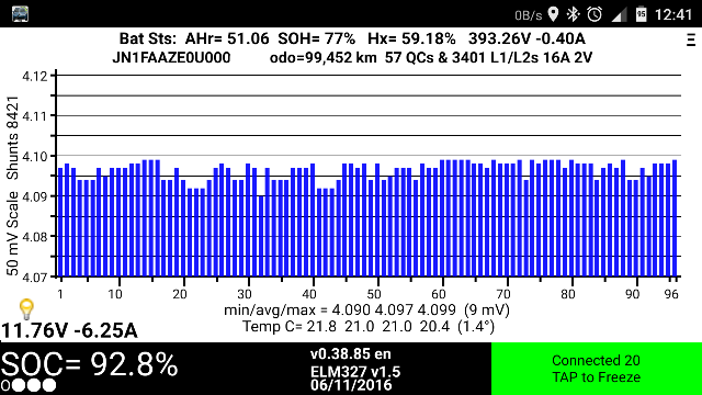

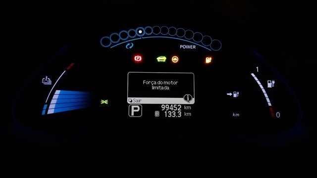

Com a aproximação dos 100.000Km e consequente perda da garantia à porta, impunha-se a necessidade de uma verificação do estado do pack.
Por isso, uns kms antes dos 100.000, fiz uma descarga profunda. A última tinha sido há 8 meses (http://www.nissanleafpt.com/viewtopic.p ... 980#p53011).
Fui acompanhando a tensão das células assim:
Um pouco depois do 1.º aviso de bateria fraca
[img]http://b54.in/bds9[/img]
Segundo aviso de bateria fraca
[img]http://b54.in/bdsa[/img]
Tartaruga
[img]http://b54.in/bdsb[/img]
Ainda fui levar o lixo ao contentor em modo tartaruga e cheguei a casa assim:
[img]download/file.php?id=694[/img]
Ao contrário do que já li (não sei onde) por aqui, o LeafSpyPro continua a calcular e a mostrar as "Weak Cells" (pelo menos no android).

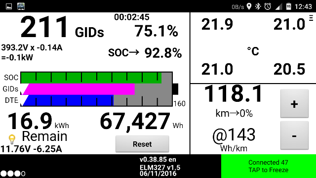

Depois com a climatização foi até abrir o contactor
[img]http://b54.in/bdsc[/img]
[img]http://b54.in/bdsd[/img]
Passados uns instantes antes de colocar à carga
[img]http://b54.in/bdse[/img]

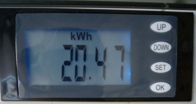

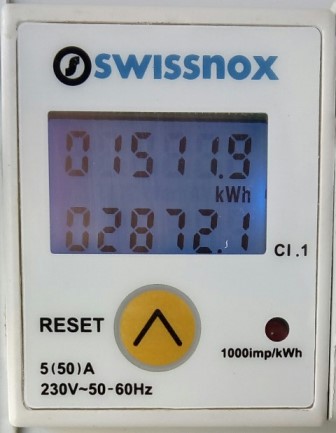

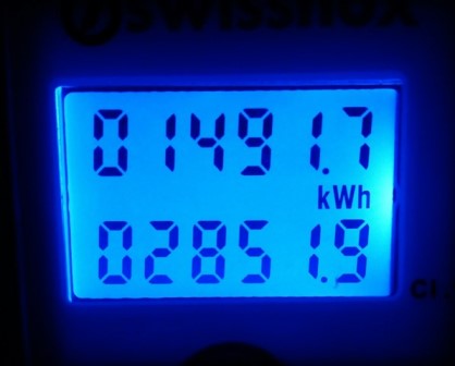

Ficou à carga de noite (com EVSE de 16A) e fui ter com ele apenas à hora do almoço do dia seguinte. Estava assim:
Desta vez preocupei-me em desligar logo que abriu o contactor para não forçar a bateria de 12v e não forcei um segundo carregamento.
Os contadores mostravam
E pronto. Pareceu-me não haver nada a reclamar à Nissan.
Última edição por VETL em 04 jun 2017, 17:41, editado 4 vezes no total.
