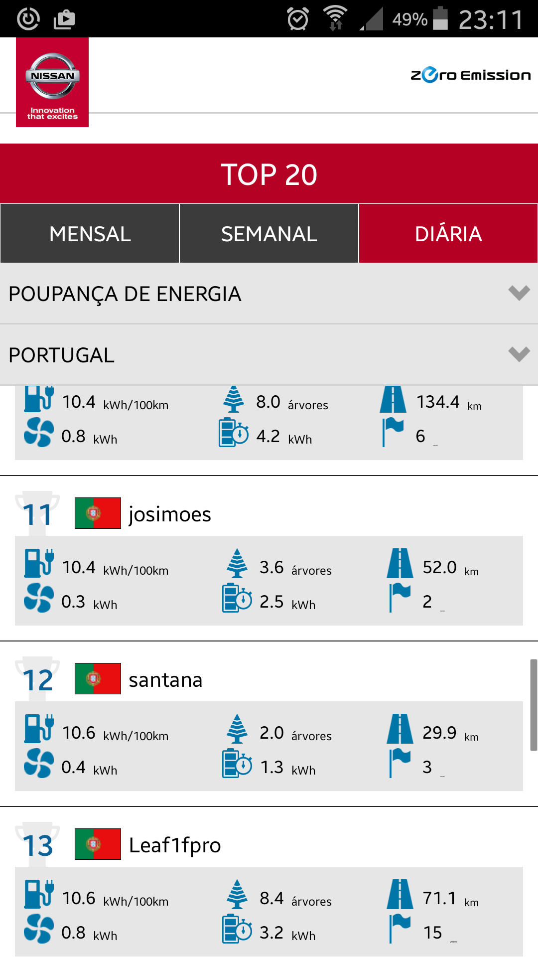

Hello, ontem foi um belo dia para treinar para a viagem das minhas férias.. correu quase tudo mal :evil:
Tinha um jantar combinado para os lados de Alenquer e não consegui encontrar um mobi-e a funcionar. Acabei por carregar cerca de 60% a 10A no Seixal enquanto fui trabalhar.
Chegou para a viagem de 70km de ida com 4 pessoas mas fiquei nas lonas (~10% soc no leafspy)!
Mas foi bom para exercitar a coisa; após carregar 94% durante a noite, os ah do LS aumentaram finalmente.
Para hoje, encontro um pódio para motivar.
Não percebo estes valores que nunca batem certos com nada mas pronto; fica bem de vez em quando.
