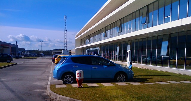

Voltando ao meu diário de bordo ( :P ), hoje na Martifer em Oliveira de Frades:

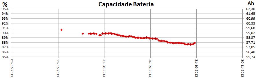

Acho que já não foi só um user que se "queixou" que a capacidade da bateria está nestes dias a subir.
Até se chegou a colocar a hipótese da P3227 não ter sido devidamente efectuada (ruimegas se não me engano).
Pois bem! Olhem o que anda a acontecer às minhas leituras dos últimos dias:

Afinal eu sempre tinha razão quando dizia que o VETL estava a observar uma subida na capacidade. São 3 os Leaf que se estão a comportar assim (VETL, filipe e ruimegas). Mais um mistério leafesco para resolver.
Mensagem por VETL » 31 out 2013, 08:55
Quando o Malm dizia que a minha capacidade subia ela estava a dar aquele salto para baixo. :lol: :lol:

Mensagem por Malm » 31 out 2013, 09:25
Querem ver que tenho jeito para a advinhação? E eu que pensava que tinha dotes de mágico, afinal eu sou é bruxo. Depois desta previsão, só faltam mesmo os números do euromilhões. Agora estou curiosíssimo para ver o que está acontecer com os outros. Arrisco já aqui a dizer que também o mjr registou uma subida da capacidade ontem e hoje. Confirma aí mjr.

Eu ainda não me posso pronunciar com muita certeza, mas também noto um ligeiro aumento da autonomia com os 2 últimos carregamentos efetuados.
