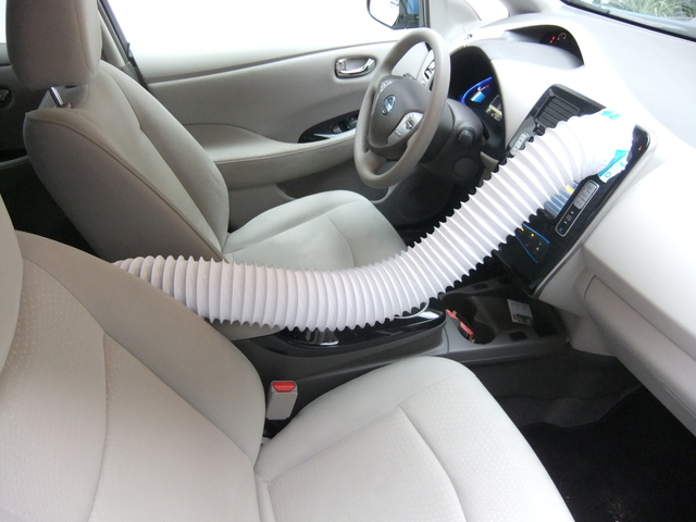

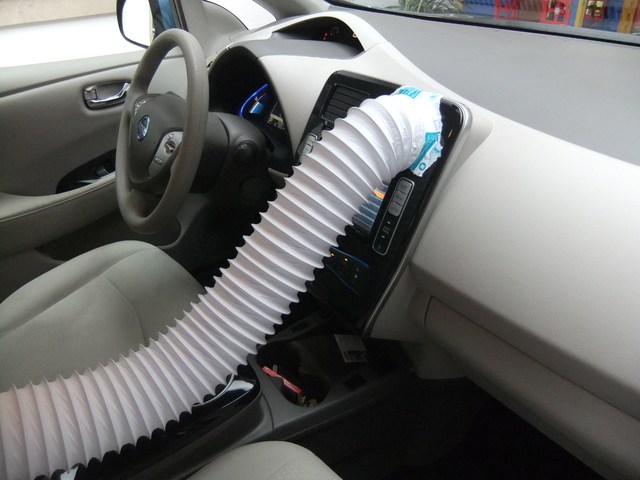

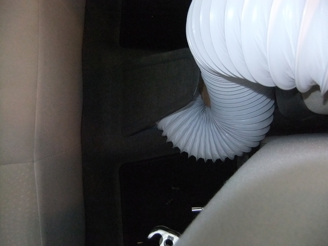

O que estou a fazer com um tubo e o AC nos 16.ºc no meu carro?
[IMG]http://s17.postimg.cc/s7wm9q1xr/DSCF1185.jpg[/IMG]
[IMG]http://s17.postimg.cc/6mrjm4573/DSCF1186.jpg[/IMG]
[IMG]http://s17.postimg.cc/lg676vcy7/DSCF1187.jpg[/IMG]
- Data de fabrico: 0-12-2014
Re: Azul do Céu!
Ora bem.
Coloquei tudo sem muitos cuidados com acabamento tosco, bom para todos
O carro está ligado, sem ser à corrente, para simular como se fosse a andar.
Vou apresentar alguns valores.
Nos 5 primeiros minutos esteve apenas o AC em Auto com ventilação em metade.
A partir daí coloquei no máximo.
18h42: 24.8 25.3 24.8 24.4
18h48: 24.7 25.3 24.7 23.9
18h52: 24.7 25.2 24.5 23.4
18h56: 24.5 24.9 24.4 22.9
19h02: 24.4 24.6 24.1 22.4
19h12: 24.2 24.3 23.9 21.6
Em apenas 20 minutos há diferenças entre 2.8º (max) e 1.ºminimo.
19h22: 24.1 23.9 23.7 21.2
Faites vos jeux!
Logo vou experimentar com ele à carga.
Vou programar ac e carga simultâneo
Faites vos jeux!
- Mensagens: 3494
Re: Azul do Céu!
Em andamento não vai ser nem parecido porque se vai misturar ar quente que vem da zona do motor/controlador e do próprio radiador ao A/C que aquece e vê o ar empurrado para trás pelo "vento".
