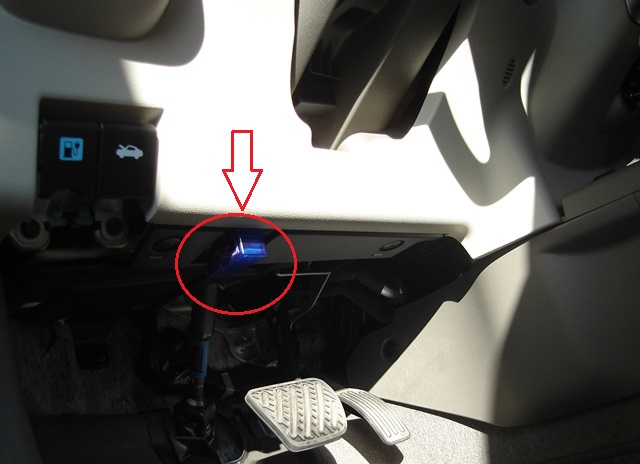

Sim, eu sei...mas como ainda não posso monitorizar ainda o pack...calculo que já não deva demorar muito, mas não sei. Depois peço ajuda com a instalação. Já agora, onde fica a entrada para se ligar o ELM?
Mensagem por mjr » 21 nov 2013, 15:24
RJSC Escreveu:Muito estranho... Então na Noruega os Leafs quase não devem ter travagem regenerativa. :lol:
Com estados de carga baixos, porque não regenerar, se a bateria aguenta cargas a 50 kW num PCR com baixas temperaturas na mesma? :?
O BMS não permite os 50kW com temperaturas baixas, aliás noto alguma diferença entre o Inverno e o Verão no tempo de carga em PCRs. Parte da menor regeneração tem a ver com a maior resistência interna do pack que faz com que ela chegue aos 4,1V/célula com correntes menores e/ou estados de carga mais baixos.
Mensagem por VETL » 21 nov 2013, 15:39
dgalv Escreveu:... Já agora, onde fica a entrada para se ligar o ELM?
No meu fica aqui:
Nos de 2013 não sei se é assim directo ou se estará mais escondida a ficha para o ligar...

Mensagem por dgalv » 21 nov 2013, 15:54
VETL Escreveu:
No meu fica aqui:
O meu é no mesmo sítio, embora seja deste ano, é o modelo anterior.

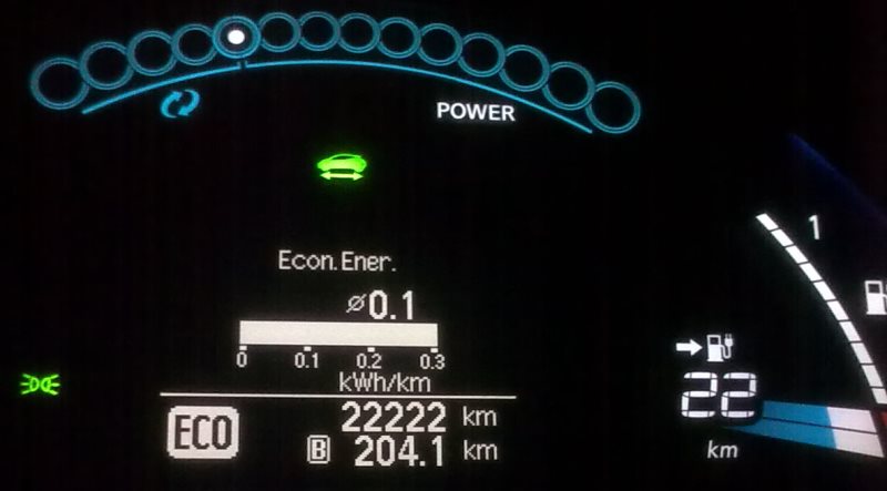

Mensagem por VETL » 22 nov 2013, 21:32
Curiosidade!
Hoje, dia 22:
:o
