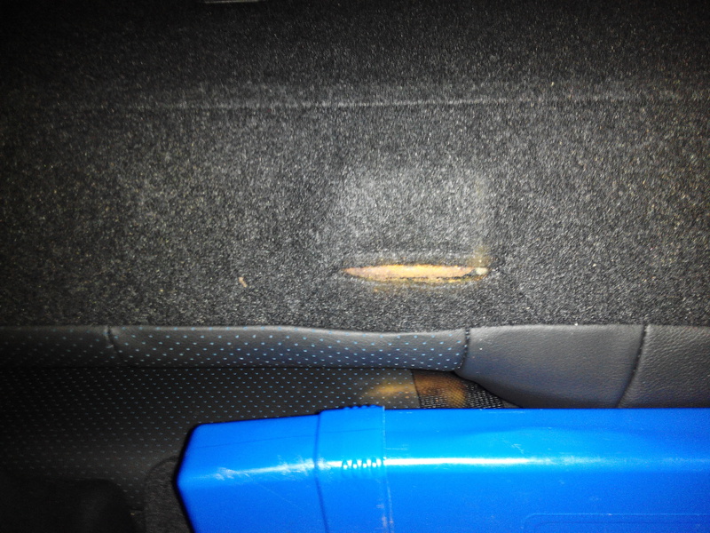

Hoje foi dia de revisão, portou-se bem o Leaf.
Não tinha sido notificado em relação aquele "problema" da coluna de direcção, mas quando lá cheguei disseram-me que tinham que verificar se estava tudo bem com a coluna de direcção, não foi encontrado nenhum problema.
Reportei também um problema de ferrugem que encontrei nuns "ferros" que tem atrás dos bancos de trás, quando se vira os bancos é que se nota esses ferros.
Mais alguém já reparou nisso? posso tirar umas fotos para verem o que é.
Quanto a revisão não mudei o filtro de habitáculo.
Já agora total da 1ª revisão: 65,50€.

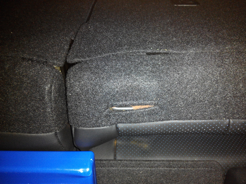

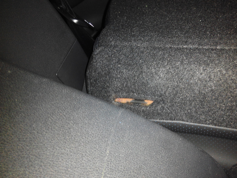

Não serão os apoios do ISOfix? Agora que fala nisso os meus também estão cheios de ferrugem.
mrr
- Mensagens: 679
Re: Diário de Bordo - mrr
Sim é isso, e também tem uns ferros na parte de baixo do banco, apenas quando esta virado é que se vê.Apr Escreveu:Não serão os apoios do ISOfix? Agora que fala nisso os meus também estão cheios de ferrugem.

A respeito da ferrugem, fizeram/fazem algo?mrr Escreveu:Reportei também um problema de ferrugem que encontrei nuns "ferros" que tem atrás dos bancos de trás, quando se vira os bancos é que se nota esses ferros.
O valor da revisão, inclui o quê?

Os meus apoios IsoFix estão OK, e têm bastante uso!

Tiraram fotos para enviar a Nissan.mafgod Escreveu:A respeito da ferrugem, fizeram/fazem algo?mrr Escreveu:Reportei também um problema de ferrugem que encontrei nuns "ferros" que tem atrás dos bancos de trás, quando se vira os bancos é que se nota esses ferros.
Revisão incluiu: Liquido do limpa vidros, limpeza do circuito de ventilação, mão de obra.

Pois, por ter bastante uso e que não tem ferrugem, não chega a ganhar..mjr Escreveu:Os meus apoios IsoFix estão OK, e têm bastante uso!

Aqui deixo umas fotos da ferrugem que tenho nos bancos traseiros.
Já reportei quando fiz a revisão, sei que tiraram fotos e agora aguardo contacto do concessionário.

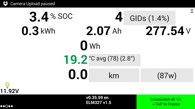

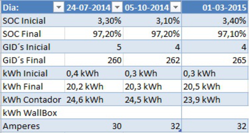

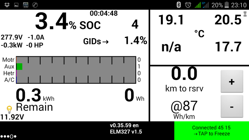

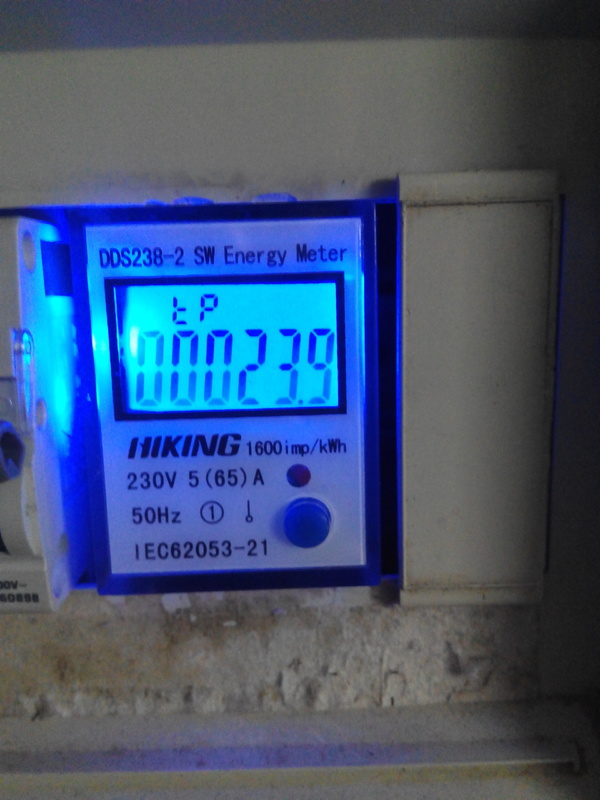

Dia 1 de Março decidi fazer uma descarga profunda para ver o estado do pack.
Uma coisa que me apercebi enquanto descarregava, a tartaruga apareceu quando a célula com valor mais baixo atingiu 2,75v e o carro parou com a célula com o valor mais alto em 3,00v penso que seja estes os valores quando se verifica estas condições.
O estado era este quando o coloquei a carga a 32A:

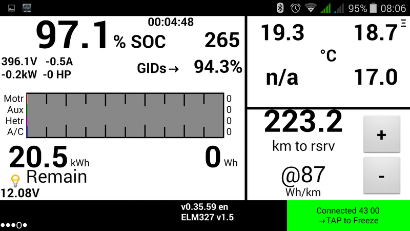

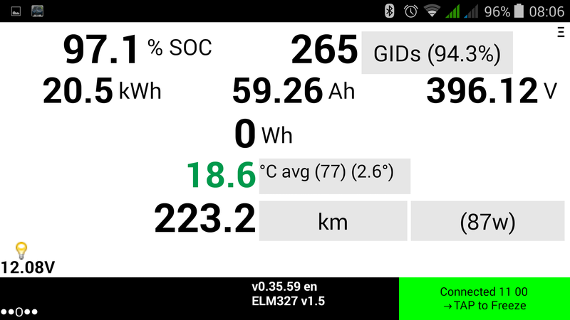

De manha era este o panorama:

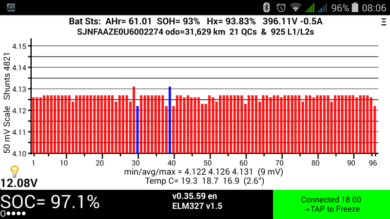

Segue um pequeno mapa com a comparação entre as diferentes descargas profundas que fiz, neste caso são 3 até agora:

Decididamente os Leafs mk2 têm uma bateria bem mais resistente à degradação que os de 2013. O meu Leaf novo tinha 25kW.h da tomada e menos de 1 ano depois já só carregava 22,9kW.h. Este tem um carregador mais eficiente, mais km, e bem mais que 1 ano, e está quase nos 24kW.h. Notável.
