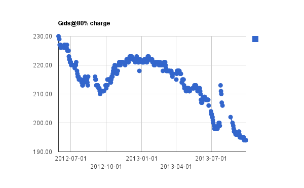

Aqui está o gráfico de energia armazenada (segundo o BMS...) em cargas a 80%:
Estou curioso para ver o comportamento este inverno.

Mensagem por galt » 30 set 2013, 11:28
Muito nos contas...
Agora vem a pergunta da praxe, como conseguiste obter este gráfico?
Penso que este será o gráfico ideal que todos desejam obter do seu veiculo.

Acho que é simples. O mjr vai apontando numa folha de cálculo que alimenta o gráfico...
Também ando a fazer esse apontamento. Quando tiver um número significativo de registos, publico no meu diário de bordo.
Só com uma diferença - eu ando a apontar a capacidade mínima (Ah) reportada em cada dia.

Todos os dias registo os gids ao fim das cargas a 80% (95% das vezes) ou a 100%. Aliás os meus registos são públicos:
https://docs.google.com/spreadsheet/ccc ... sp=sharing
O gráfico não apresenta valores anteriores a Junho de 2012 pois até aí todas as cargas a 80% davam 231 gids.
Eu não registo os Ah pois não teria tanto histórico e a resolução extra acaba por ser irrelevante (muito ruído...). Os gids@80% são diretamente proporcionais aos Ah. Mas para quem só começou agora é preferível usar os Ah.

Muito bom, adoro esse gráfico, parabéns. Com isto dá para perceber o clima da Trofa (há uma clara alternância de estações), quando é que foste de férias,... Não vá o tempo ficar maluco, e o padrão está descoberto, esperemos (eu acredito que sim) que o mesmo se vá repetindo com cada vez menos amplitude. Está escrito, o futuro irá ou não confirmar a minha previsão.
