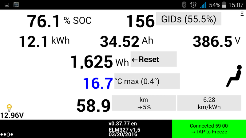

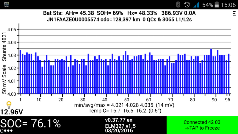

Pessoal, no domingo estive com o Meu Tio que tem um Leaf de 2011, aproveitei e tirei uns prints do LS.
Este Leaf leva vida dita "normal", leva sempre carga a 100% durante e noite e nada de temporizador, logo já tem muitíssimas horas a 100%.
image hosting over 5mb

Re: Diário de Bordo - mrr
Pelo que percebi tem 128397 kms e 76,1% de bateria, certo?
O que deve corresponder a 9 barras, certo?
Está dentro do normal?
- Mensagens: 9960
Não, tem 69% de SOH e as tais 9 barras. Os 76,1% são o estado de carga (SOC).
