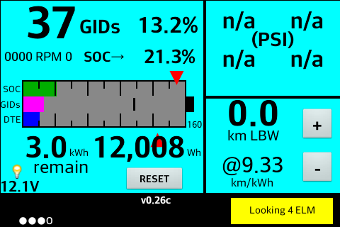

E já agora, como está a bateria de 12Volts?

Essa não tenho feito caso...Filipe Escreveu:E já agora, como está a bateria de 12Volts?
Na última imagem do spy, tenho 12.1V, imagem que foi tirada ontem, à chegada ao Forum Sintra, de manhã.

Este screenshot é do LeafBatery e não do LeafSpy.
Esse não dá para ver os DTC...
