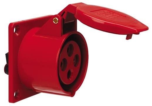

rdias Escreveu:Mas eu só conheço tomadas trifásicas de 16 A ou 32 A... Não tem todas neutro e terra ? Estas são todas de cinco pinos ... Acho eu... Sendo só diferente o seu tamanho e a espessura dos pinos ?
Não rdias.
Muitas das trifasicas que se veem por aí não têm neutro. Apenas 3 fases mais terra...
Sim... se tiverem 5 pinos (3 fases + 1 neutro + 1 terra). Se tiverem 4 pinos, então têm apenas (3 fases + 1 terra).
De 16A para 32A aumenta o diâmetro do material uma vez que há mais energia a passar (imagina se for de 200A...)
As duas vermelhas da direita são ligeiramente maiores, 32A. As duas vermelhas da esquerda são de 16A.
