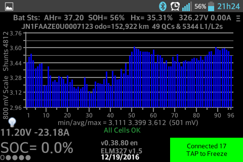

sm Escreveu:Este é o aspecto das entranhas:
:geek:
Com essas tensões ele tem bem mais que os 11.2% de SOC apresentados. Eu diria pelo menos 20% de SOC. Acho que está claramente a subestimar o SOC e iria fazer bem mais que 10km até à tartaruga. A andar devagar pelo menos 20km.
Cada vez mais temos de olhar para as tensões das células e menos para o SOC/gids, pois conforme a bateria se vai degradando ele fica cada vez mais pessimista. Até recomendava um teste da tomada, se calhar teríamos uma surpresa com a capacidade real.

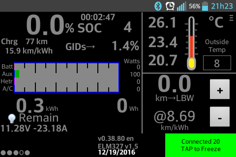

Ontem à noite, decidí levar a bateria abaixo (com o ar condicionado, já parado):
Não tem Bad Cells ! :shock:

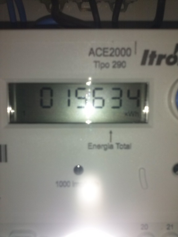

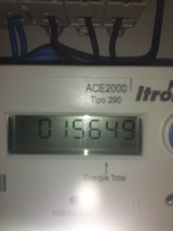

Medida do contador, tirada antes de iniciar o carregamento a 100%:

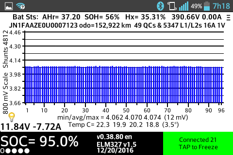

Hoje de manhã, depois do carregamento:
15649-15634 = 15 KWh, sacados à rede.

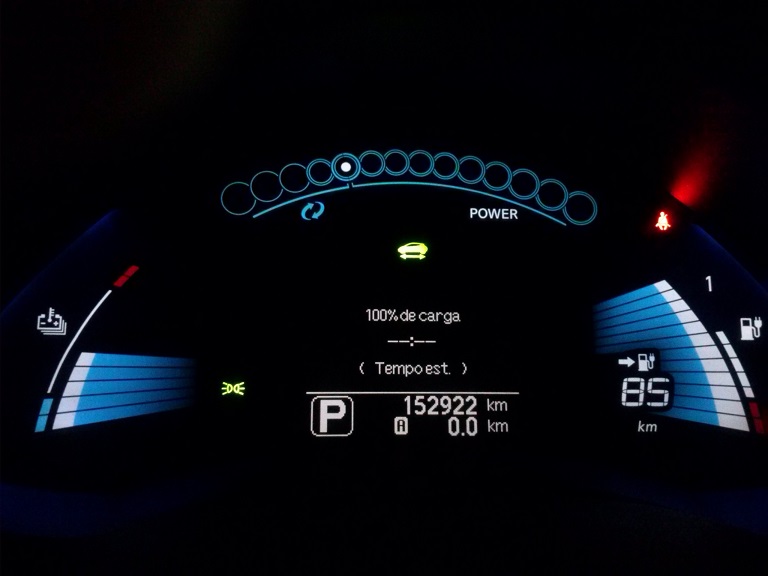

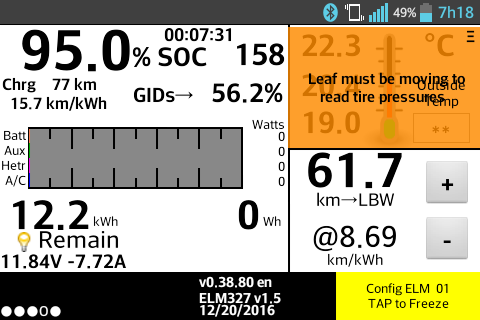

Já só armazena 12.2 KWh:
Estimativa do GOM em D:

Essiemme Escreveu:Um facto curioso:
Já repararam no contador de cargas normais, que passou de 5344 cargas para 5347 só na mesma noite ?!?!?
Q'a raio é isto ? Não houve falhas de eletricidade!
sm
A minha teoria é que isso acontece qd há muito desbalanceamento.
Já me aconteceu várias vezes receber 2 mensagens de fim de carga durante a noite, espaçadas de 1 a 2 horas, mas nunca reparei se incrementava 2 cargas no contador.
Penso que o carro termina a carga qd a célula mais alta manda parar, mas passado algum tempo quando esta baixa, recomeça carregamento.

Só uma questão se retira da rede 15kw e carrega 12.2 tem uma eficiência de 81%. no carregamento. Não é um pouco baixa esta eficiência? Pensava que andava na casa dos 90%. Neste caso não será o carro a ser pessimista a reportar os Kw disponíveis?
