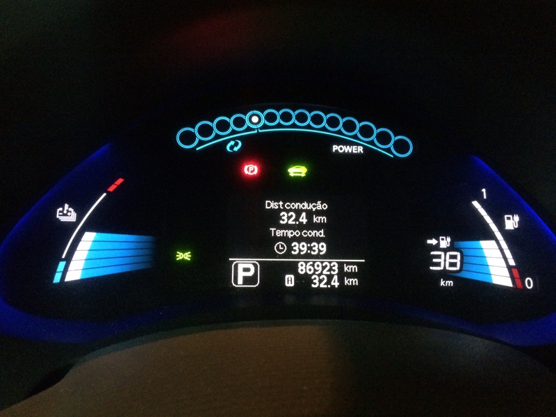

E lá se foi a 11ª barra:
Com 51,7Ah, estava eminente a perda. Como previsto aconteceu entre os 85k e os 90k.
30k km e 1 ano e 5 meses foi a duração da 11ªbarra. Penso ser a barra que contém menos energia, menos de metade da primeira barra. Assumindo a mesma velocidade de degradação, a próxima (10ª) cai pelos 115-120k aos 5 anos de idade. Como é uma barra com um pouco mais de capacidade e assumindo uma velocidade de degradação ligeiramente menor, espero que dure até aos 125k. Veremos...
