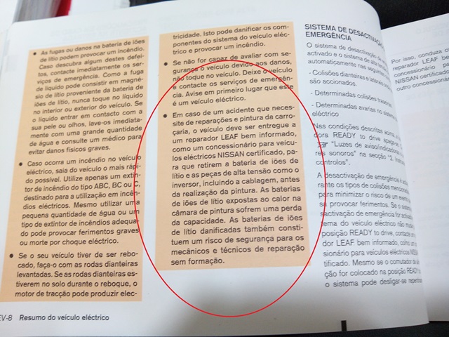

Entretanto encontrei no manual do utilizador a menção à necessidade de remover a bateria em caso de necessidade de pintura:
É uma vergonha, mas admito que nunca liguei ao manual de instruções.

Mensagem por RJSC » 16 out 2014, 21:04
O mais caricato é que são agora um concessionário certificado para VE mas não têm noção do que andam a fazer...

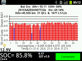

Mensagem por VETL » 17 out 2014, 10:56
VETL Escreveu:...
[img]download/file.php?id=886&t=1[/img]
(Se clicarem na imagem podem vê-la numa dimensão maior)

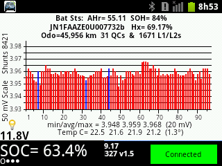

Assim à primeira vista, vou experimentar passar a deixá-lo uns tempos com cerca de 85% SOC (zona onde a distância entre elas é maior) a ver se ele começa a atacar as que interessam e a deixar a 32 em paz...
Ora nem de propósito, mesmo antes de fazer os testes recomendados pelo mjr, deixei-o hoje a repousar durante a noite com 86%SOC.
De manhã, depois dos glitches, o panorama era este:
E mesmo depois de umas aceleradelas bem boas e 30Km depois mantinha-se o cenário:
O que irá resultar daqui?
Terá sido coincidência?

Mensagem por jasmim » 17 out 2014, 11:16
Gostava de poder responder, mas não sei ainda analisar esses gráficos... :|
Mensagem por Orlando » 17 out 2014, 13:00
Nunca vi tantos vermelhos!
