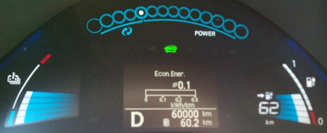

No meu caso, o carwings do carro também indica 0,11kW.h/km.
O "meu" carwings aponta para 0,19kW.h/km. Precisei de 443,88 kw.h para fazer 2313 km...
Em que estou a falhar?

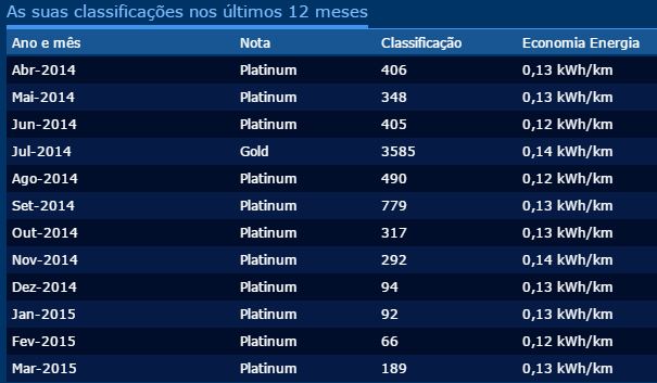

Da análise aos consumos da tomada, eu obtenho 16,5Kw aos 100 de média.
Os consumos dados pelo Carwings devem ser apenas as leituras (com pouco rigor) do que consome o veículo em Ready, ou seja, não tem em conta as perdas no carregamento (eficiência e arrefecimento do carregador).
Este pressuposto não deve andar muito longe da realidade considerando a minha média do Carwings:
Class média.JPG (45.42 KiB) Visto 4799 vezes
No entanto, face ao meu tipo de condução/percurso habitual, acredito que noutras condições mais favoráveis, há margem mais que suficiente para que os 10Kw/100Km do Carwings sejam possíveis.
Outra forma de o conseguir é só ligar o disclaimer das funcionalidades telemáticas quando os percursos forem favoráveis... :mrgreen: :mrgreen:

O problema do Carwings subestimar o consumo apenas acontece nos Leafs de 2011, penso que todos os que apresentam dois dígitos de precisão decimal no consumo de energia têm o problema corrigido.
