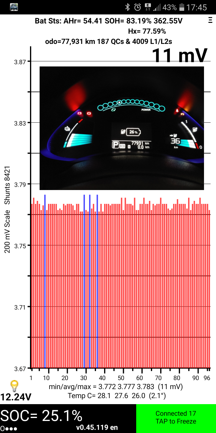

Há precisamente um ano, o meu leaf 24kwh de 2015 "atlantic" desembarcava no Porto do Caniçal, ilha da Madeira, vindo de Lisboa. Recebi-o com 48361 kms e com SOH a oscilar entre os 88 e os 89%, como mostra as imagens em anexo.
Nestes 12 meses de mobilidade elétrica percorri 29570 kms e neste momento o SOH vai variando entre os 83 e os 84%. Perdi a primeira barra em Setembro de 2019 e desde aí pouco o SOH baixou. Fruto talvez do incremento de kms diários percorridos, assim como o aumento do número de cargas rápidas, em contexto muito controlado, na sua grande maioria realizadas até 75% de SOC e pelo fresquinho da manhã.
Nos primeiros meses após a aquisição do veículo o carro fazia apenas cargas a 10A, muitas delas incompletas, percorrendo diariamente entre 30 e 40 kms. Estou convicto que estes 3 factores foram determinantes no "acelerar" da perda da primeira barra.
