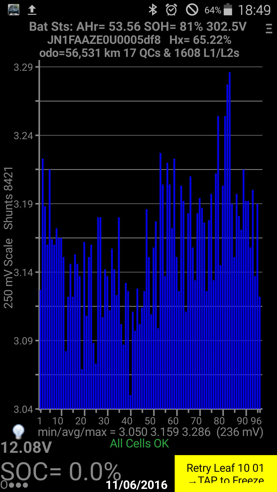

Mensagens: 554
Registado: 12 fev 2013, 11:56
Data de fabrico: 28 mar 2013
Capacidade bateria: 57,5 Ah
Re: Carga a 100% e soc a 89%
Mensagem por labutess » 13 jun 2016, 18:32
Melhorias não tenho tido,
mas andar até ao 0 de soc,sou experiente :lol:
