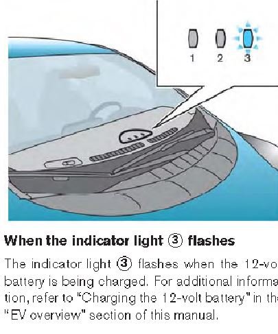

Boas,
Agora que estamos mais tempo em casa reparei que o carro todos os dias por volta da mesma hora, liga uma das luzes de carregamento (fica a piscar) durante 1 a 3 minutos e depois volta a desligar sozinho. O carro não está ligado ao carregador e não tem nenhuma programação para carregar nem aquecer o habitáculo.
Alguém sabe por que ele faz isto, ou para que serve?

Deve estar a carregar a bateria de 12V ;)
Qual das luzes acende?

Eu só vi isso a acontecer uma vez no meu, que grande coincidência estar a olhar para o carro quando isso acontece!
O LED que pisca quando está a carregar a bateria de 12V, se bem me recordo, é o do meio.

Se for a bateria de 12v a carregar, é o do lado direito:

É fácil de perceber quando liga porque faz o barulho igual ao que faz quando se liga o carro e depois desliga também com o som que se houve quando o desligamos. A luz acho que era a da direita mas vou tentar ir lá ver e depois confirmo.

Yup, é a bateria de 12V a ser carregada.

Confirmo, é o carro a carregar a bateria de 12v.
É a luz do lado do volante conforme mostraram em cima (em todos os modelos Nissan Leaf)
