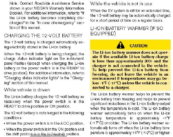

por BrunoAlves
Deve estar a carregar a bateria de 12V ;)
Qual das luzes acende?

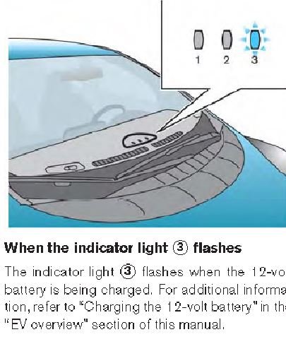

O LED que pisca quando está a carregar a bateria de 12V, se bem me recordo, é o do meio.

Se for a bateria de 12v a carregar, é o do lado direito:

É fácil de perceber quando liga porque faz o barulho igual ao que faz quando se liga o carro e depois desliga também com o som que se houve quando o desligamos. A luz acho que era a da direita mas vou tentar ir lá ver e depois confirmo.

por pemifer
Confirmo, é o carro a carregar a bateria de 12v.
É a luz do lado do volante conforme mostraram em cima (em todos os modelos Nissan Leaf)
