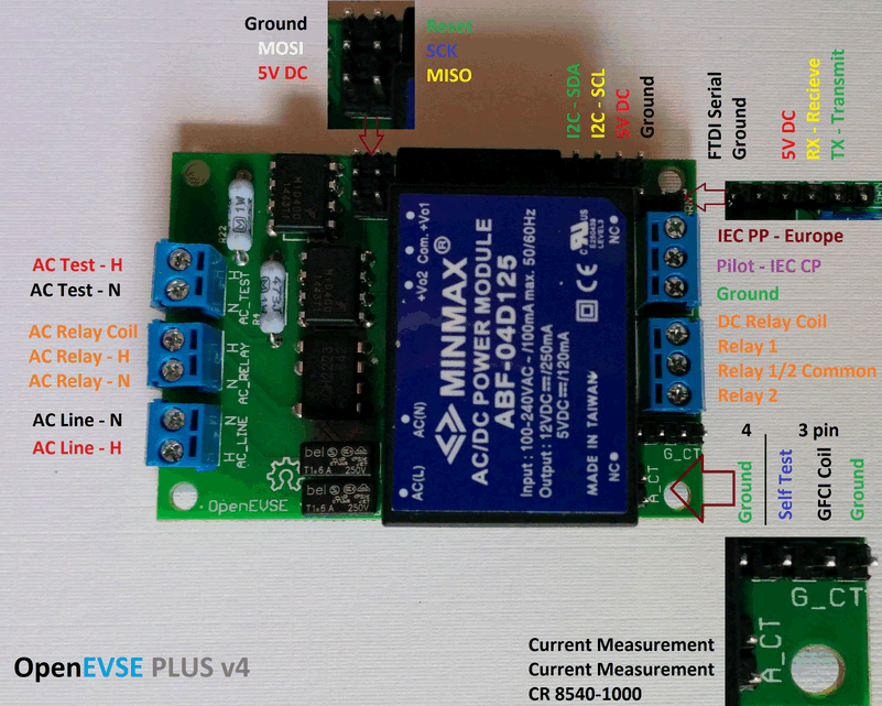

Comprei as peças necessárias à construção de um EVSE baseado no OpenEVSE, e liguei tudo como mandam os guias. Quando já estava tudo pronto, ao ligar a corrente, não acontece nada. O LCD não liga, nem vejo a rede WiFi disponível.
Aqui vai uma foto:
Consigo ver que a corrente chega a todo o lado. Alguma ideia de testes que possa fazer para tentar encontrar o problema? Obrigado!
EDIT: Nova foto, o fio terra na placa controladora estava mal colocado.

Tira a placa do EVSE para uma bancada e confirma com um multimetro os seguintes pontos:
- nos pinos da fonte de alimentação tens 230V? --> AC(L) AC(N)
- Verifica se tens 5V e 12V entre "Com. -> +Vo1" e "Com.-> +Vo2"

De notar que a placa em questão parece ser o V5, ligeiramente diferente da V4 que o APR usava e que eu tenho também em casa.
De qualquer modo devia funcionar bem.
