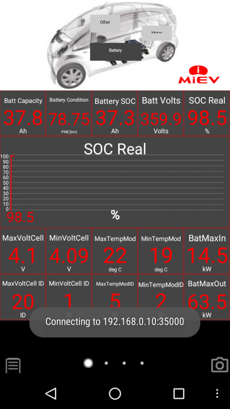

Sim podes ver com o Evbaton diz te as condições da bateria tanto em capacidade como percentagem de efeciciençia​ aí por fora não aconselho a comprar sem comprovar o estado da bateria!

É este o programa é este é o estado da bateria do meu Íon normal para a idade e km

O programa é o EvBatMon, e para utilizá-lo é necessário ter um dispositivo OBD que se liga numa porta por baixo do volante.
