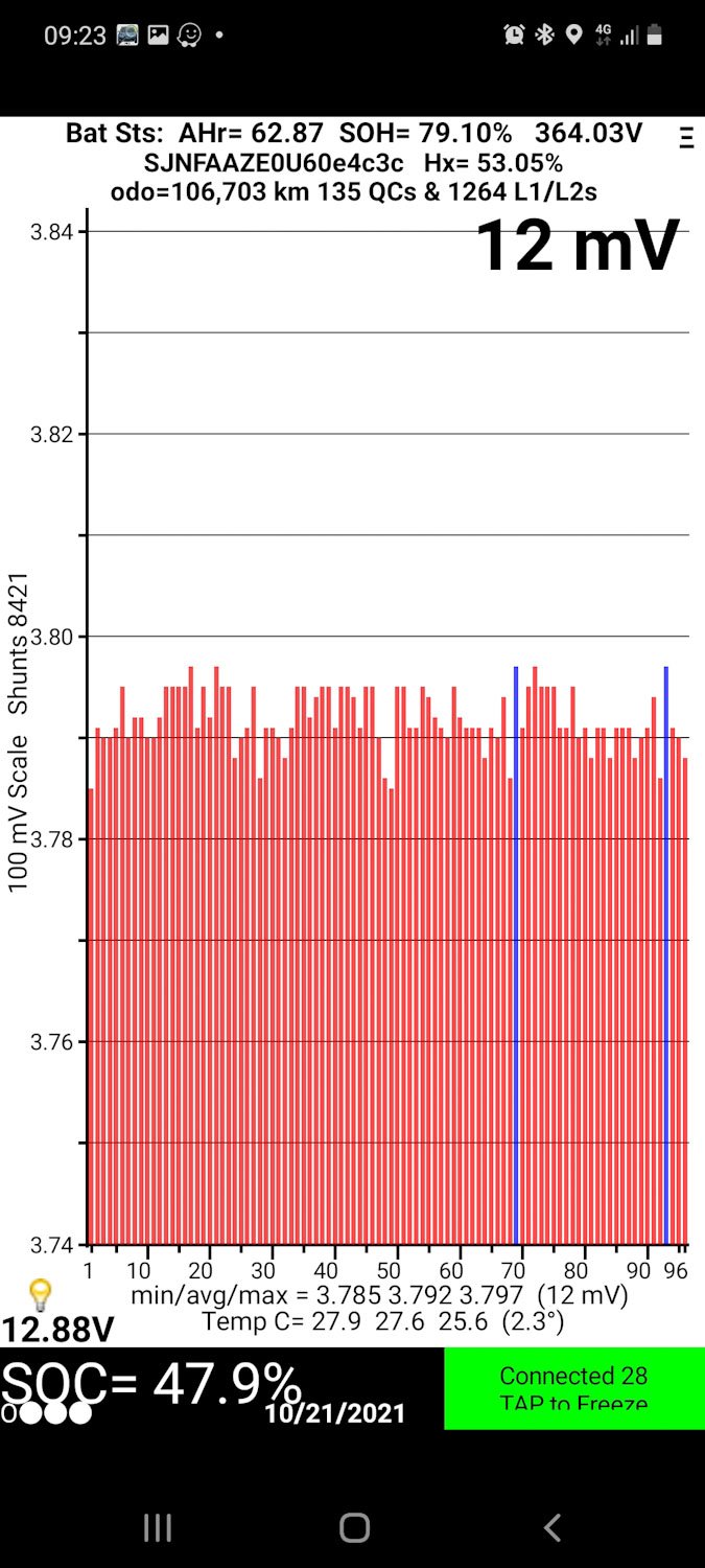

Esse carro esta tão bom quanto o meu:
Não deixa de ser interessante que esse carro com metade dos KM do meu tem mais carregamentos, o que nos leva a questão dos carregamentos parciais em vez dos carregamentos a 100%, como é o meu caso. No entanto a degradação é a mesma. Mais uma vez cai por terra a teoria que os carregamentos parciais são mais benéficos que os carregamentos a 100%.
Foi o meu primeiro pensamento, o número de carregamentos, porque também está em linha com o meu:
A sujidade parece efetivamente corrosão, mas tenho cá em casa um combustão holandês da mesma idade e bem mais rodado e não apresenta sinais disso, não deverá ser.
