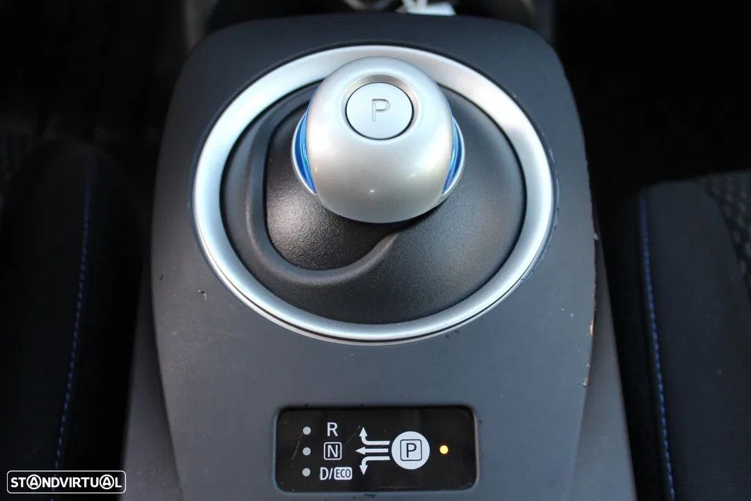

Mensagem por zeuz » 27 out 2020, 12:26
https://www.standvirtual.com/anuncio/ni ... OWbm4.html
Não se vê modo B no selector de velocidades...
Nem colunas nas portas... e também parece-me que não tem retrovisores aquecidos... :think:

Mensagem por BrunoAlves » 28 out 2020, 13:21
zeuz Escreveu:
27 out 2020, 12:26
Sim, é isso, já não me lembrava ;)
Nos Acenta/Tekna tens o "Eco" no volante, no selector é D/B. Nos Visia é como os mk1, selector D/Eco.
