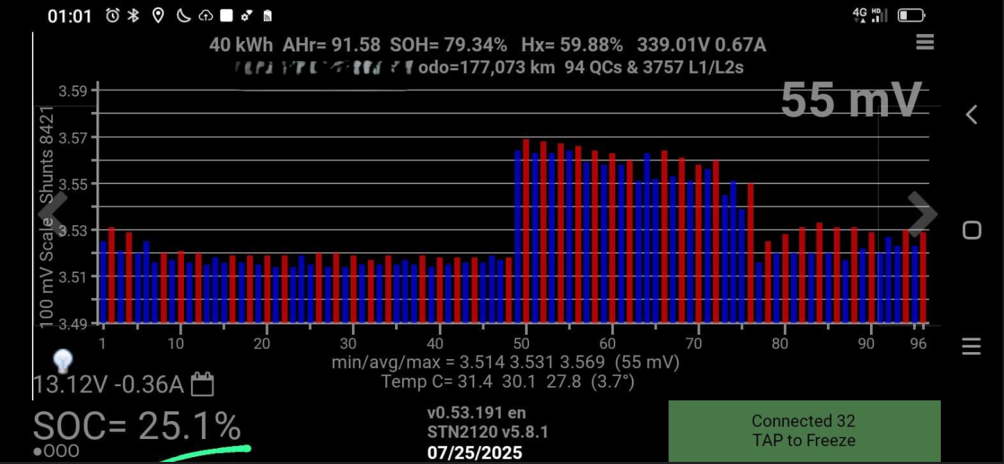

Mensagem por kony76 » 08 ago 2025, 13:18
E já está o Leaf a circular, após a intervenção.
Acabou por levar 7 módulos, com uma média de 87%SOH e fez o isolamento.
Aproveitei e também foi mudado o óleo da caixa.
De momento está tudo OK.
Não faz os picos nas subidas, e com o LS também está tudo bem.
Alias, até se nota bem quais foram os módulos substituídos.

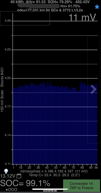

Nesta segunda imagem, é após uma carga a 100%
Agora só o tempo irá dizer se foi uma boa opção ou não. Para já, aparentemente, tudo bem.
