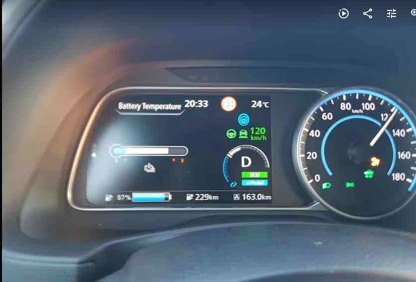

Anexo: 1ª carga rápida na viagem N-S
Anexo: 2ªa carga rapida na viagem S-N
Anexo: após repouso, no dia seguinte

Ainda estou a descobiri como colocar aqui fotos.

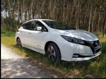

Em relação às fotos, bela máquina

Só consigo ver uma imagem. Podes usar o https://postimages.org/ para carregares a imagem e depois usares o link direto e colocar aqui.ricardojoaocmatos Escreveu: ↑20 jun 2020, 12:46Anexo: 1ª carga rápida na viagem N-S
Quanto à temperatura das baterias podes minimizar o aumento da mesma nas cargas rápidas ao carregar com uma % de carga mais elevada. Isto porque a partir dos 60% o carro começa a baixar a potência de carregamento, independentemente da temperatura. Daquilo que já vi o intervalo ideal é dos 40% aos 90%.
Quanto à velocidade não há muito que se possa fazer, é tentar circular a 100km/h ou 90km/h. Talvez no inicio se possa abusar um pouco mais, visto que o aquecimento inicial vai ser sempre elevado, devido à diferença de temperatura, mas não sei.
