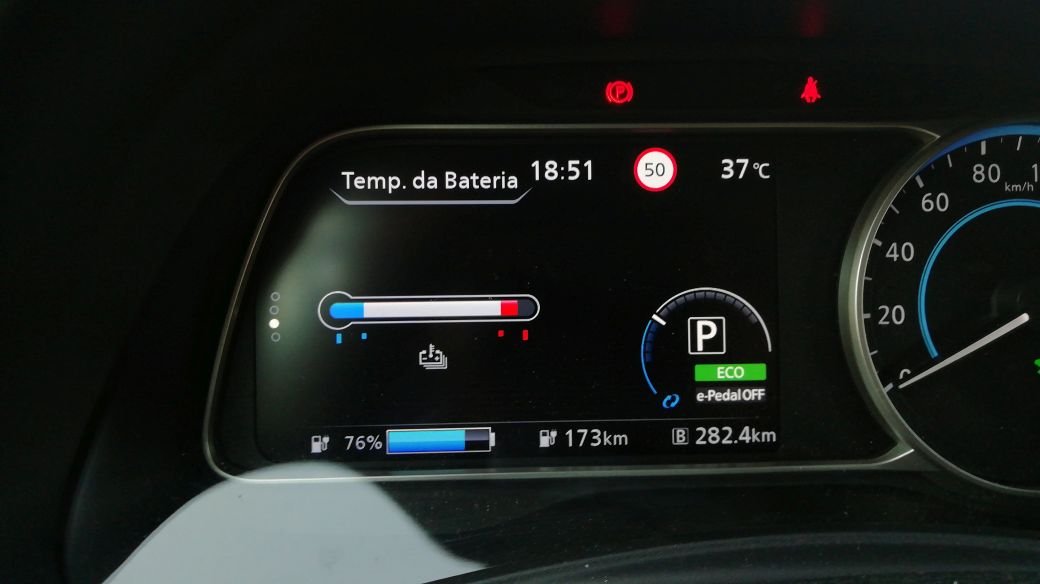

Exatamente, carregou logo desde o começo a 36kW, vindo pela nacional a menos de 90km/h e depois de 120km.
A foto é do final do 2º carregamento depois de fazer 170km a dar a volta à albufeira de Alqueva.

A foto que partilhei da temperatura foi de uma volta à albufeira do Alqueva:
