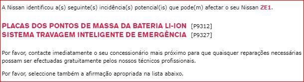

Não existiu uma chamada da marca para troca de massa nas placas?
O meu de 30, foi chamado e trocou. Não sei se será a mesma coisa.

Pois já me falaram das placas hoje mas não houve chamada e o problema pode estar aí !
Uma vez que foi feito o teste a bateria e está boa, o erro que está a dar e falha de isolamento de alta tensão , mais ou menos isto não sei bem o termo... ou seja a energia está a passar para o chassis

O carro é seu desde novo, não recebeu carta? A Nissan pelo nºchassi pode confirmar.
Encontrei uma comunicação ao Leaf 40:
Mensagens: 3689
Re: Avaria leaf 2919 - 40kw
Mensagem por Nonnus » 06 abr 2021, 08:39
Se o carro tem esse recall pode ser visto no https://youplus.nissan.pt/PT/pt/YouPlus.html
