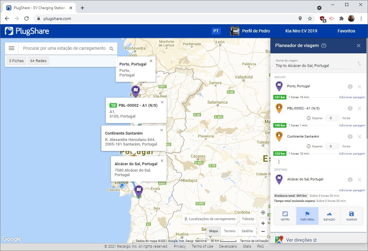

Re: AJUDA: VIAGEM PORTO-ALCACER DO SAL
Mensagem por pemifer » 27 jul 2021, 18:55
AMB79 Escreveu:
17 jul 2021, 10:59
E agora surgem as minhas dúvidas:
1- É realista achar que faço Porto-Leira (175Kms) sem parar para recarregar, com o carro razoavelmente cheio de tralhas de férias mais família (possivelmente necessitarei de ar condicionado, etc...) ?
Sim, dá para fazer com AC, 2 adultos e 2 crianças. Eu não optaria por fazer um troço tão comprido.
AMB79 Escreveu:
17 jul 2021, 10:59
2- Não me parece que consiga fazer Leira-Alcácer do Sal (198Kms) sendo que, na melhor das hipóteses, o carro estaria recarregado a 80% em Leiria e não os 100% do início da viagem. Estou certo em que se calhar tenho que parar uma segunda vez para recarregar mais um pouco o carro, certo?
Concordo, será possivel fazer mas sempre com muito cuidado, não merece a pena o esforço. Pode carregar na cidade de Santarém que tem PCR do Lidl e do Continente bem perto da variante que liga a A1 à A13. É um desvio minimo.
AMB79 Escreveu:
17 jul 2021, 10:59
3- Ou será mais exequível planear 2 paragens para recarregar o carro, até chegar a Alcácer, para poder ir com rádio para entreter os miúdos e ar condicionado?
Nunca tinha ouvido que desligar o rádio poupa bateria. Poupará alguma coisa mas será tão pouco, tão pouco que nem deve ser mensurável.
Experimente por o carro no ecrã que mede os consumos, ligue e desligue o radio para ver se nota diferença.
A melhor opção é 2 paragens, é mais relaxante!
AMB79 Escreveu:
17 jul 2021, 10:59
4- Com o Leaf de 2019 (não o Leaf+) , nós podemos recarregar nos postos de 50Kw... mas e nos postos super-rápidos de 100 e 150Kws? Podemos ou não está recomendado para o Leaf? Estraga? Funciona?
Não pode carregar porque os PCUR não têm ficha Chademo, que é a ficha de carregamento rápido do Leaf. De qualquer maneira o Leaf só carregaria a 46kW.
AMB79 Escreveu:
17 jul 2021, 10:59
5- Nas estações "convencionais" de 50KW, o recarregamento de 0-80% é de 60mins?
Não! Depende da temperatura da bateria.
No primeiro carregamento, dependendo do nº de quilómetros que fizer e da temperatura ambiente, deduzo que carregará a 43kW, pelo que demorará certamente uns 30 minutos até 75%.
No segundo carregamento deduzo que carregará a uns 30kW, pelo que demorará uns 45 minutos até 75%.
A minha sugestão: Eu faria um carregamento em Pombal e outro na cidade de Santarém. Os desvios do caminho para os PCR em Santarém são muito pequenos e se carregar no PCR do Continente fica mais barato. Não se esqueça de aderir à Continente Plug&Charge-
O itinerário em Google Maps https://goo.gl/maps/6ycGPRtc9PCtepWKA
